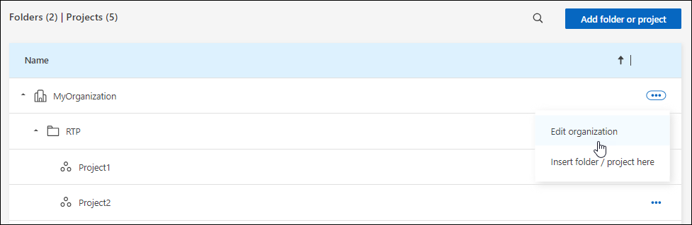

  3. Na página Organização, navegue até a primeira linha da tabela, selecione Um ícone que consiste em três pontos lado a lado e, em seguida, selecione Editar organização.
    Uma captura de tela da página Visão geral que mostra o ícone de ações e a opção Editar organização.
  4. Insira o nome da nova organização e selecione Aplicar.

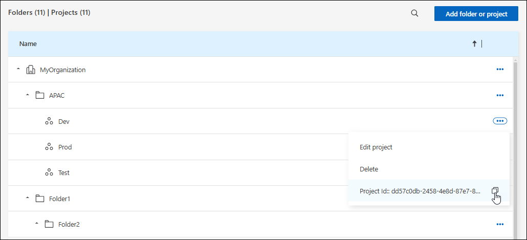

  1. Na página Organização, navegue até uma frota na tabela e selecione Um ícone que consiste em três pontos lado a lado
    O ID da frota é exibido.
  2. Para copiar o ID, selecione o botão copiar.
    Uma captura de tela da tabela de pastas e frotas que mostra o ID da frota após selecionar o menu de ações para uma frota.
