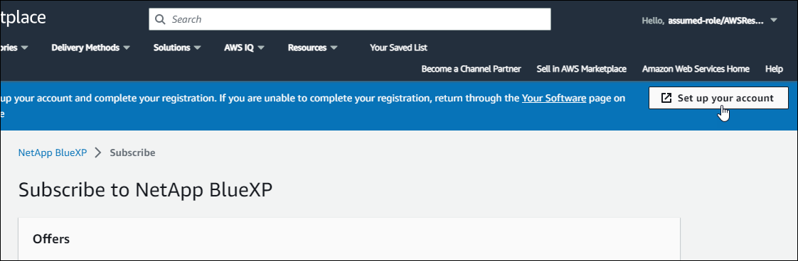

  5. Para associar as credenciais a uma nova assinatura, selecione Adicionar assinatura > Continuar e siga as etapas no AWS Marketplace:
    1. Selecione Ver opções de compra.
    2. Selecione Inscrever-se.
    3. Selecione Configurar sua conta.
      Você será redirecionado para o NetApp Console.
    4. Na página Atribuição de Assinatura:
      • Selecione as organizações ou contas do Console às quais você gostaria de associar esta assinatura.
      • No campo Substituir assinatura existente, escolha se deseja substituir automaticamente a assinatura existente de uma organização ou conta por esta nova assinatura.
        O Console substitui a assinatura existente para todas as credenciais na organização ou conta por esta nova assinatura. Se um conjunto de credenciais nunca foi associado a uma assinatura, essa nova assinatura não será associada a essas credenciais.
    Para todas as outras organizações ou contas, você precisará associar manualmente a assinatura repetindo essas etapas.
    • Selecione Salvar.

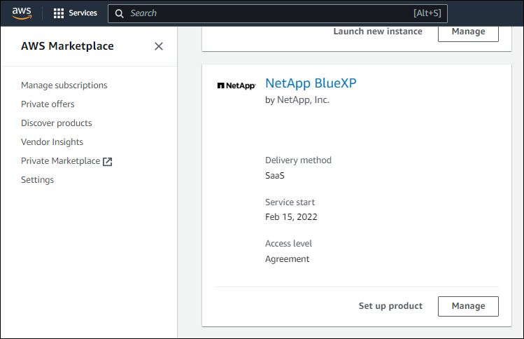

  2. Efetue login no Console da AWS e navegue até Assinaturas do AWS Marketplace.
  3. Encontre a assinatura.
    Uma captura de tela do AWS Marketplace mostrando uma assinatura do NetApp .
  4. Selecione Configurar produto.
    A página de oferta de assinatura deve ser carregada em uma nova aba ou janela do navegador.
  5. Selecione Configurar sua conta.
    Uma captura de tela do AWS Marketplace mostrando uma assinatura da NetApp e a opção Configurar sua conta que aparece no canto superior direito da página.
    A página Atribuição de Assinatura no netapp.com deve ser carregada em uma nova guia ou janela do navegador.
