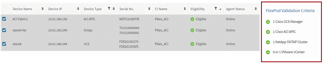

    2. Selecione cada dispositivo que faça parte da configuração do FlexPod.
      Dica Quando você seleciona um dispositivo, a coluna elegibilidade exibe elegível ou não elegível. Um dispositivo não é elegível se tiver sido descoberto por um agente diferente.
  3. Depois de selecionar todos os componentes necessários, você verá uma marca de seleção verde ao lado de cada tipo de dispositivo.
    Apresenta quatro dispositivos selecionados na tabela e marcas de verificação verdes para cada um, o que indica que selecionou todos os componentes necessários.
