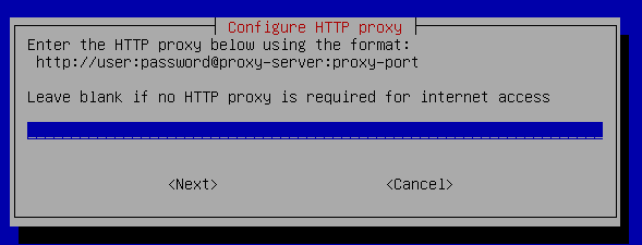

  6. Se for necessário um servidor proxy para acesso à Internet, execute o seguinte comando:
    sudo csa_set_proxy
    O comando gera dois prompts e mostra o formato necessário para a entrada do proxy. O primeiro prompt permite que você especifique um proxy HTTP, enquanto o segundo permite que você especifique um proxy HTTPS.
    Aqui está o prompt para o proxy HTTP:
    Uma captura de tela que mostra o prompt do proxy HTTP.
