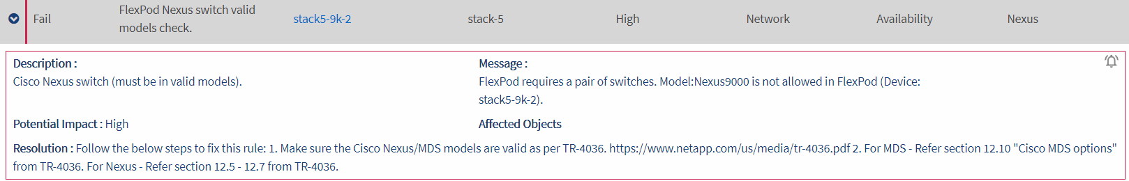

  3. Revise os detalhes sobre regras individuais clicando na seta ao lado da coluna Status.
    Mostra detalhes sobre uma regra, incluindo a descrição, o impactos e a resolução.
  4. Siga as instruções na resolução para corrigir o problema.

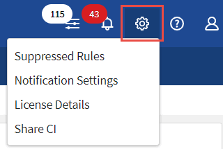

  1. Clique no ícone Configurações e selecione regras suprimidas.
    Mostra o ícone de configurações que abre o menu para selecionar regras suprimidas.
  2. Selecione as regras suprimidas que você deseja começar a exibir.
  3. Clique no ícone Alertas.
    Mostra o ícone de alertas acima da tabela que permite suprimir regras.
  4. Selecione Terminar supressão e clique em Enviar.
