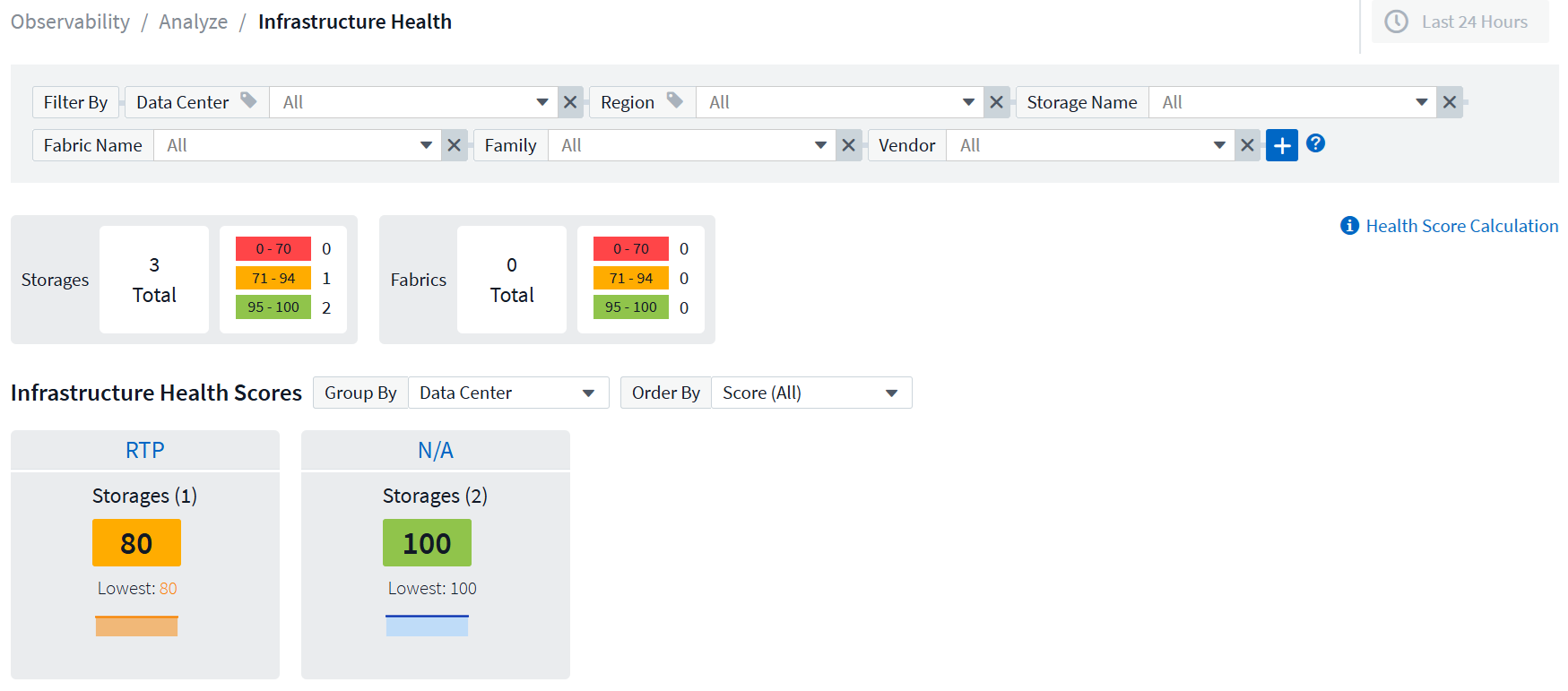

Navegue até Observabilidade > Analisar e selecione Saúde da infraestrutura. O painel fornece uma visão geral da integridade do seu sistema, com base nas categorias de alertas do monitor e pontuações, conforme explicado abaixo. Defina filtros na parte superior para restringir o foco da sua investigação.
visão geral da saúde da infraestrutura
Por padrão, as pontuações de saúde são agrupadas por data center; você pode selecionar o agrupamento que funciona melhor para sua sessão.

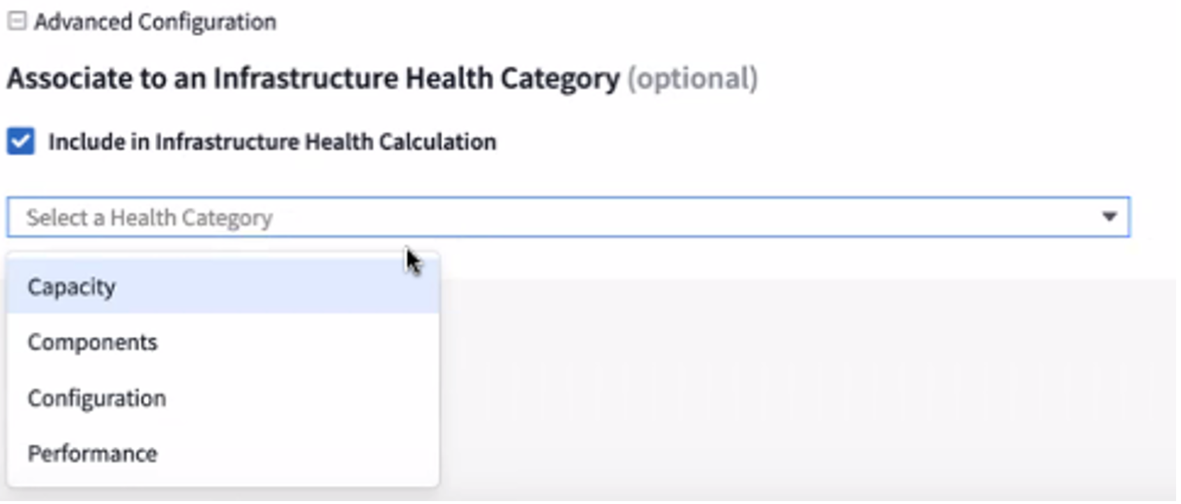

Ao criar um monitor para um objeto de infraestrutura, você pode escolher se deseja incluir alertas do monitor nos cálculos. Na parte inferior da tela, expanda a Configuração avançada e selecione Incluir no cálculo de integridade da infraestrutura. Selecione uma categoria à qual aplicar o cálculo do monitor:
  • Saúde do componente - falha do ventilador, processador de serviço offline, etc.
  • Saúde do desempenho - alta utilização do nó de armazenamento, pico anormal na latência do nó, etc.
  • Saúde da capacidade - capacidade do pool de armazenamento próxima do limite, espaço insuficiente para instantâneo de LUN, etc.
  • Integridade da configuração - camada de nuvem inacessível, relacionamento do SnapMirror fora de sincronia, etc.
monitore a configuração avançada para adicionar aos cálculos de saúde, largura=400
