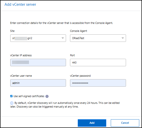

  4. Na página Sites, selecione o menu de ações de um site e clique em Adicionar vCenter.
  5. Verifique se o Site está correto. Selecione o Agente do Console no menu suspenso.
  6. Adicione o endereço IP do vCenter, o número da porta, o nome de usuário do vCenter e a senha do vCenter.
    • Para o Google Cloud VMware Engine, selecione Projeto, Zona, Private cloud e Subnet nos menus suspensos.
    • Para a AWS, forneça o token da API e o ID organizacional longo do VMC.
  7. Para aceitar certificados autoassinados para a origem vCenter, marque a caixa.
    Observação Certificados autoassinados não são tão seguros quanto outros certificados. Se o seu vCenter NÃO estiver configurado com certificados de autoridade de certificação (CA), você deve marcar esta caixa; caso contrário, a conexão com o vCenter não funcionará.
  8. Selecione Adicionar.

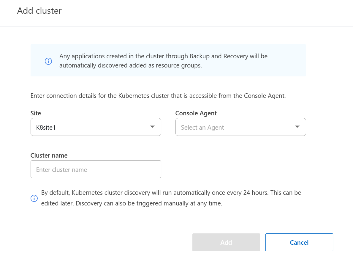

  3. Escolha o site ao qual deseja adicionar um cluster Kubernetes. Selecione o menu de ações do site e, em seguida, Adicionar cluster.
  4. Verifique se a opção Site está correta. Selecione o Console agent apropriado no menu suspenso e, em seguida, atribua um Cluster name.
    Ao nomear o cluster, você só pode usar letras minúsculas (a-z), números (0-9) e hífens (-). O nome deve começar com uma letra.
    Captura de tela das opções de adição de cluster Kubernetes.
  5. Se você instalou Trident Protect no cluster ou se o cluster é gerenciado por Backup and Recovery, selecione Adicionar.

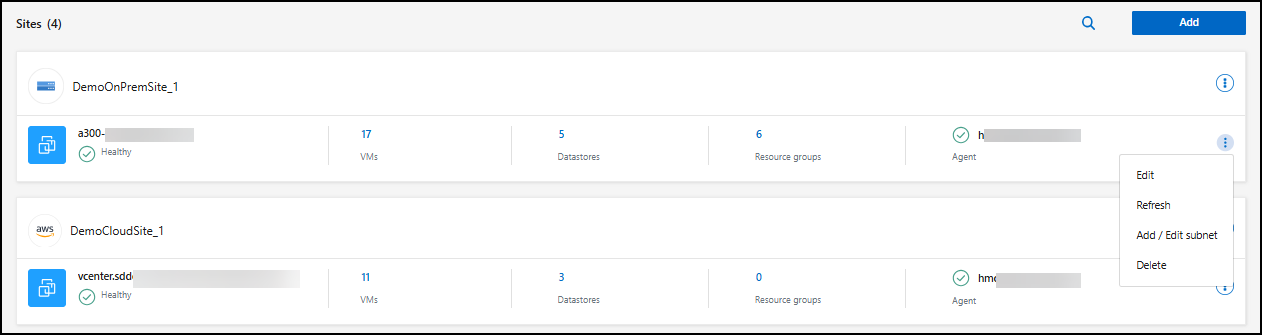

  1. No menu Disaster Recovery, selecione Sites.
  2. Das AçõesÍcone de ações ícone à direita, selecione Adicionar sub-rede.
    Captura de tela do menu Adicionar sub-rede

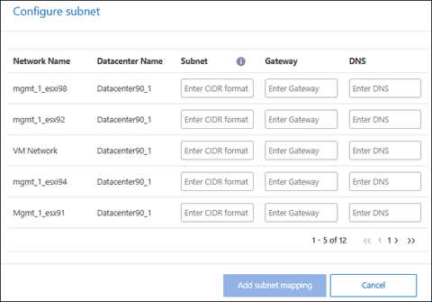

    A página Configurar sub-rede é exibida:
    Captura de tela de adição de mapeamento de sub-rede
  3. Na página Configurar sub-rede, insira as seguintes informações:
    1. Sub-rede: insira o CIDR IPv4 para a sub-rede até /32.
      Dica A notação CIDR é um método de especificação de endereços IP e suas máscaras de rede. /24 denota a máscara de rede. O número consiste em um endereço IP com o número depois da "/" indicando quantos bits do endereço IP denotam a rede. Por exemplo, 192.168.0.50/24, o endereço IP é 192.168.0.50 e o número total de bits no endereço de rede é 24. 192.168.0.50 255.255.255.0 se torna 192.168.0.0/24.
    2. Gateway: insira o gateway padrão para a sub-rede.
    3. DNS: Digite o DNS da sub-rede.
  4. Selecione Adicionar mapeamento de sub-rede.

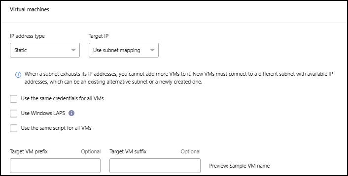

  4. Na página Plano de replicação > Mapeamento de recursos, selecione a seção Máquinas virtuais.
    Captura de tela de seleção de mapeamento de sub-rede
  5. No campo IP de destino, selecione Usar mapeamento de sub-rede na lista suspensa.
    Observação Se houver duas VMs (por exemplo, uma é Linux e a outra é Windows), as credenciais serão necessárias apenas para o Windows.
  6. Continue criando o plano de replicação.

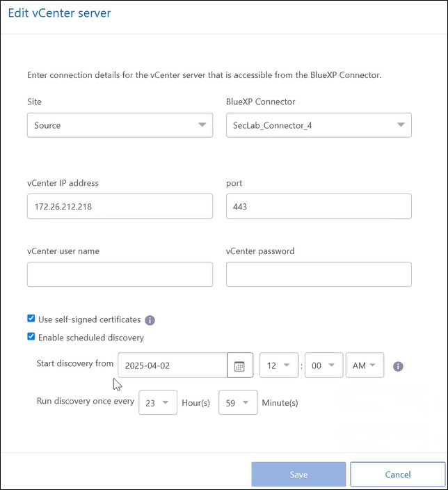

Edite o site do servidor vCenter e personalize o cronograma de descoberta
Você pode editar o site do servidor vCenter para personalizar o agendamento de descoberta. Por exemplo, se você tiver um grande número de VMs, poderá definir o agendamento de descoberta para ser executado a cada 23 horas e 59 minutos. Se você tiver um pequeno número de VMs, poderá definir o agendamento de descoberta para ser executado a cada 12 horas.
Se você tiver vCenters de versões anteriores e quiser alterar quando a descoberta será executada, edite o site do servidor vCenter e defina a programação.
Se não quiser agendar a descoberta, você pode desabilitar a opção de descoberta agendada e atualizar a descoberta manualmente a qualquer momento.
Passos
  2. Selecione o site que você deseja editar.
  3. Selecione as AçõesÍcone de ações ícone à direita e selecione Editar.
  4. Na janela Configurações, edite os campos conforme necessário.
  5. Para personalizar a programação da descoberta, marque a caixa Ativar descoberta agendada. Selecione a data de início da descoberta e o intervalo de descoberta em horas e minutos.
  6. Na página Editar servidor vCenter, edite os campos conforme necessário.
  7. Para personalizar o agendamento de descoberta, marque a caixa Ativar descoberta agendada e selecione o intervalo de data e hora desejado.
    Captura de tela da edição do cronograma de descoberta
  8. Selecione Salvar.
