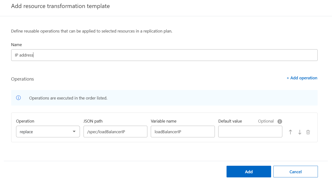

  2. No cartão Transformação de Recursos, selecione + Adicionar modelo.
  3. Insira um Nome para a transformação do recurso.
  4. Selecione a operação: adicionar, copiar, mover, remover, substituir ou testar.
  5. Insira o caminho JSON e o nome da variável. Opcionalmente, adicione o valor padrão.
    Captura de tela do modelo de transformação de recursos
  6. Para adicionar mais operações ao modelo, selecione + Adicionar operação. Repita os dois passos anteriores, depois classifique as operações pela ordem em que devem ser executadas.
  7. Selecione Adicionar para criar o modelo.
