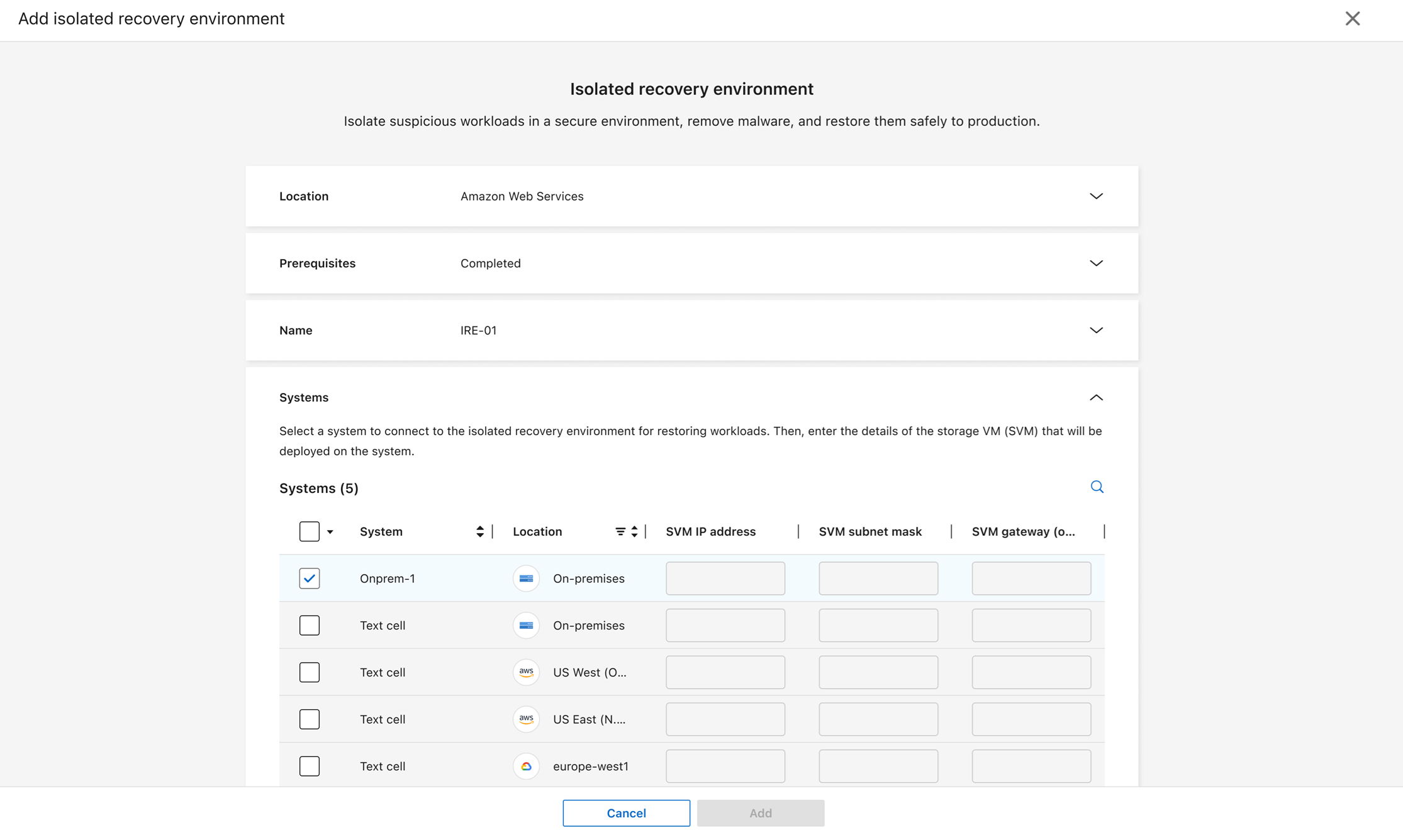

Pré-requisitos
Certifique-se de ter concluído os pré-requisitos para o tipo de implantação de restauração limpa escolhido. Selecione a guia correspondente à configuração do IRE desejada.
Observação Ao criar o IRE, você deve adicionar todos os sistemas (primários ou secundários) que deseja usar para análise durante a etapa de seleção do sistema.

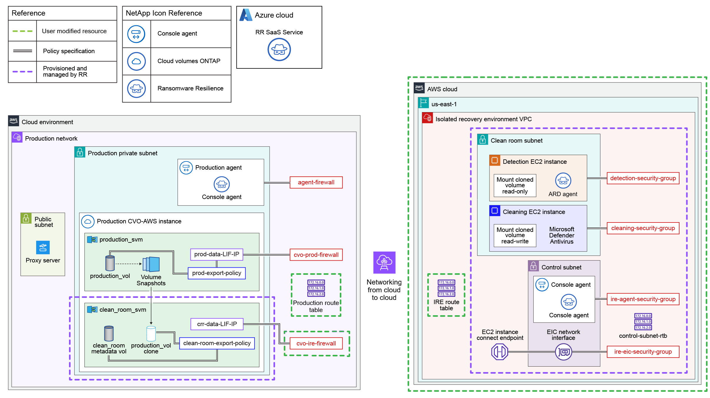

De nuvem para nuvem
Este diagrama ilustra um exemplo de configuração de restauração limpa de nuvem para nuvem. Analise o diagrama e os recursos que você precisa configurar antes de criar o IRE.
Diagrama de restauração limpa de nuvem para nuvem
Dados SVM de sala limpa LIF IP (crr-data-LIF-IP)
  • Atribua o endereço IP para a interface de dados SVM da sala limpa (LIF). Anote o endereço IP: você precisará desse endereço IP durante o processo de configuração do IRE.
    • Para Cloud Volumes ONTAP com AWS usando uma restauração limpa de nuvem para nuvem, certifique-se de que o endereço IP esteja alocado à Elastic Network Interface.
  • Permitir o roteamento do endereço IP da LIF de dados da SVM para o IRE.
Observação Se você estiver configurando um IRE com a origem no Amazon FSx for NetApp ONTAP, ignore este requisito de IP LIF de dados SVM de sala limpa.
Tabela de roteamento do ambiente de produção
  • A tabela de roteamento de produção deve permitir o tráfego da sub-rede IRE para o endereço IP LIF de restauração de dados limpos. Você deve adicionar essa rota à tabela de roteamento de produção.
    Protocolo Porta de destino Fonte Propósito
    TCP e UDP
    2049
    Intervalo CIDR IRE VPC
    Acesso NFSv4 a partir do IRE
    TCP e UDP
    111
    Acesso NFSv3 a partir do IRE
    TCP e UDP
    635
    TCP e UDP
    4045
    TCP e UDP
    4046
    TCP e UDP
    4049
Firewall IRE
  • Você deve criar um firewall separado para gerenciar o tráfego de entrada para o crr-data-LIF-IP. Esse firewall deve permitir montagens NFSv3 e NFSv4 a partir do intervalo CIDR da VPC do IRE.
Tabela de rotas IRE
  • A tabela de rotas IRE deve ser a tabela de rotas principal na VPC IRE.
  • A tabela de roteamento IRE deve permitir o roteamento para o endereço IP da LIF de dados de restauração limpa.
  • A tabela de roteamento IRE também deve permitir uma rota para a internet pública para que o agente IRE funcione.
Nuvem privada (VPC)
  • Para o IRE, provisione uma VPC dentro do intervalo de endereços IP do seu ambiente de produção. O endereço IP não deve entrar em conflito com nenhum endereço IP existente.
    • A VPC deve ter uma capacidade mínima de 64 endereços IP (uma máscara de rede /26).
    • A VPC deve permitir acesso à internet pública. Caso contrário, o agente do Console não funcionará

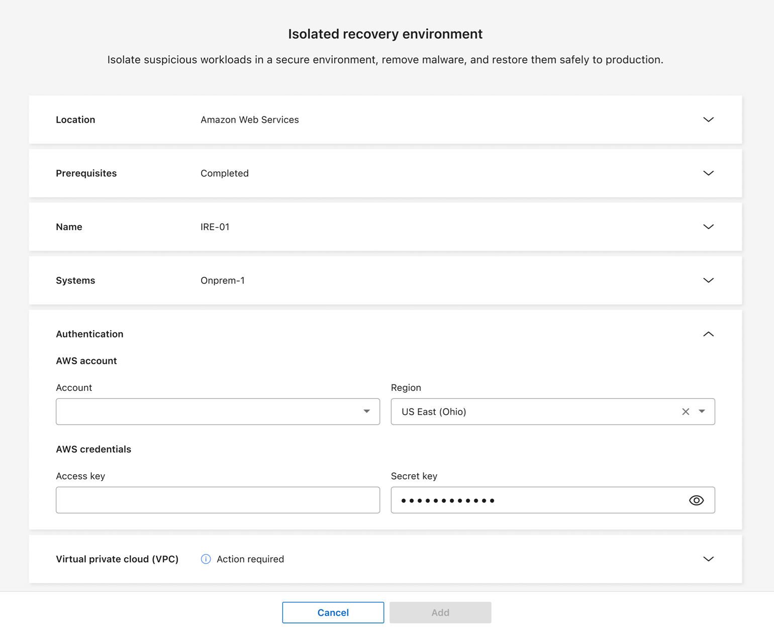

Permissões na nuvem
  • A Resiliência contra Ransomware precisa da chave de acesso e do segredo da AWS com as permissões IAM corretas para realizar a restauração limpa em um ambiente AWS. "Criar uma política do IAM na AWS" com as seguintes permissões, depois anexe a política a um usuário recém-criado. Após criar o usuário, gere as credenciais IAM e forneça-as para a restauração limpa.

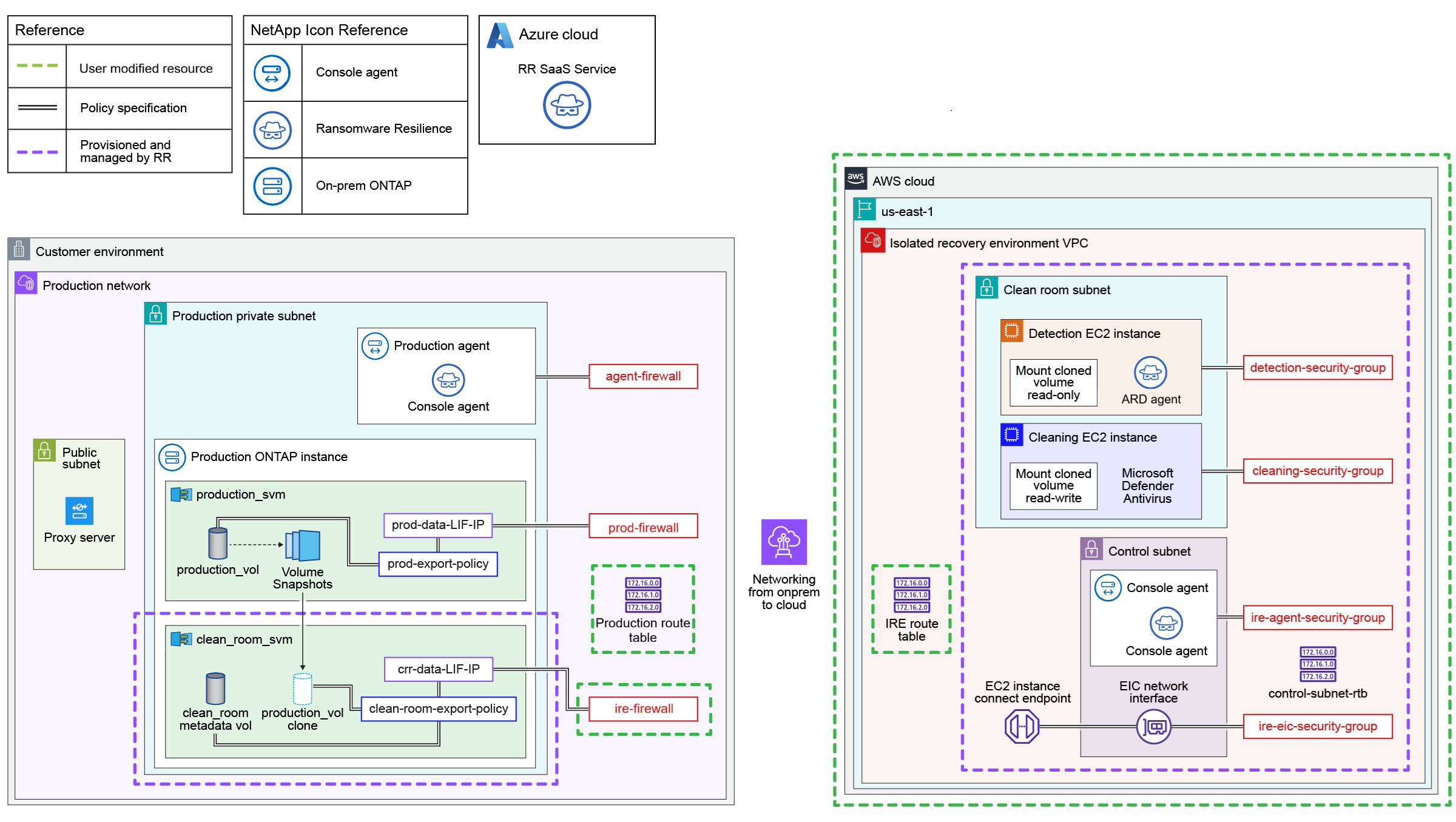

Do ambiente local para a nuvem
Este diagrama ilustra um exemplo da configuração de restauração limpa do ambiente local para a nuvem. Analise o diagrama e os recursos que você precisa configurar antes de criar o IRE.
Diagrama de restauração limpa de um ambiente local para a nuvem.
    TCP e UDP
    2049
    TCP e UDP
    111
    TCP e UDP
    635
    TCP e UDP
    4045
    TCP e UDP
    4046
    TCP e UDP
    4049
Firewall IRE
Tabela de rotas IRE
Nuvem privada (VPC)

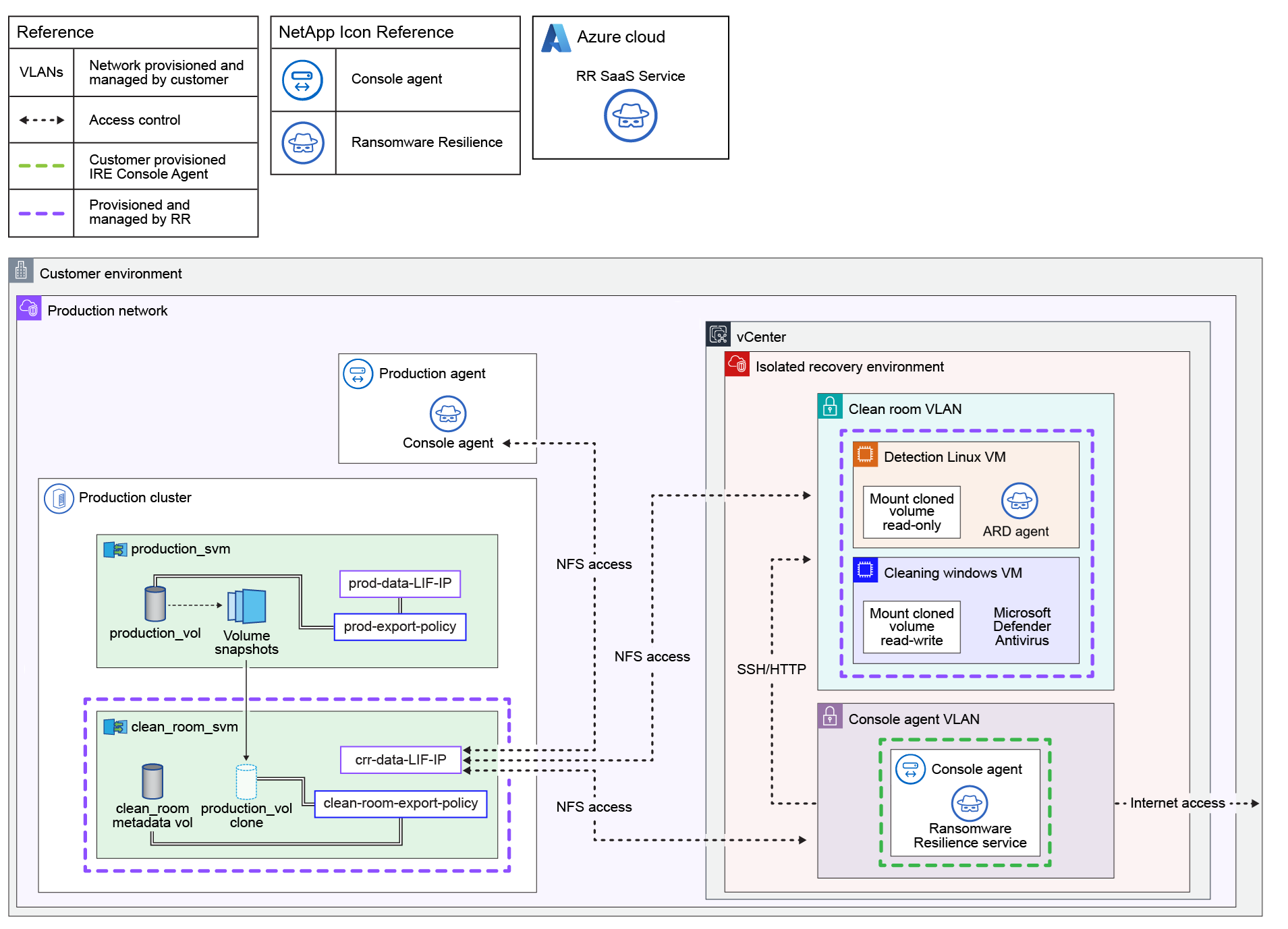

De local para local
Este diagrama ilustra um exemplo de configuração de restauração limpa de um ambiente local para outro. Analise o diagrama e os recursos que você precisa configurar antes de criar o IRE.
Diagrama de restauração limpa de um ambiente local para outro ambiente local
  • Uma máquina virtual de storage (SVM) é criada em cada um dos sistemas que você seleciona para conectar ao IRE para restaurar cargas de trabalho. Você deve fornecer um endereço IP dedicado para cada sistema que é usado como a LIF de dados da SVM da sala limpa.

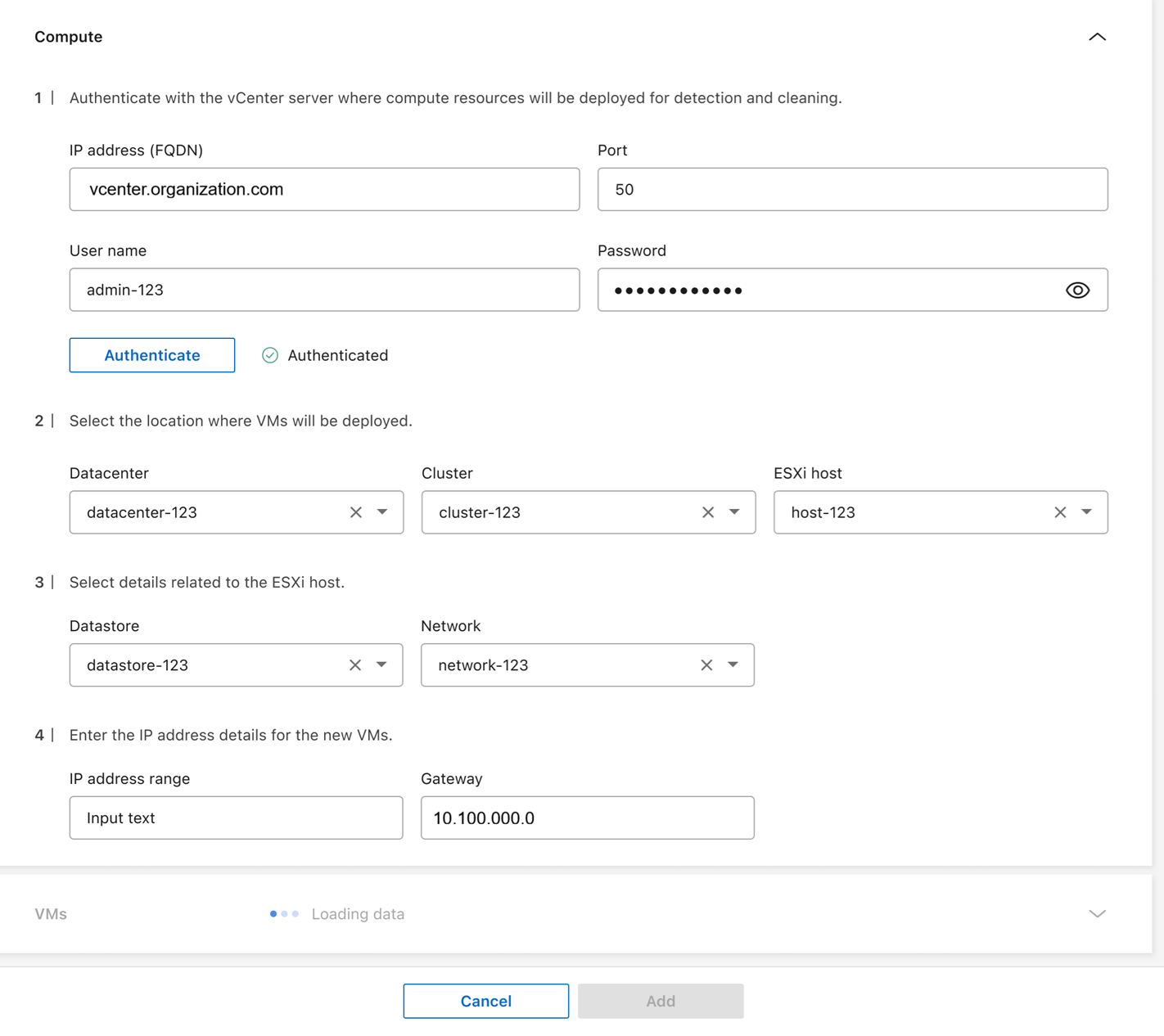

Anfitriões e vCenter
  • O vCenter deve ser a versão 7.0 ou posterior com pelo menos um data center.

  • Configure os recursos da VLAN com o seguinte acesso:
    Recurso Acesso
    Sala limpa SVM VLAN
    Acesso NFS ao: * Agente do console de produção * VLAN do agente do console * VLAN da sala limpa
    VLAN do agente de console
    • Acesso NFS à VLAN SVM da sala limpa
    • Acesso HTTP/SSH à VLAN da sala limpa
    VLAN de sala limpa
Agente de console dedicado
  • Implante um agente dedicado do NetApp Console para o IRE. O agente do Console deve ser implantado no vCenter de destino com acesso à VLAN da sala limpa. Para mais informações sobre o processo de implantação, consulte "Implante um agente de Console localmente".

  1. Em Resiliência a Ransomware, selecione Configurações.
  2. No cartão Limpeza e recuperação de isolamento, selecione Adicionar para criar o ambiente de recuperação isolado.
  3. Na seção Tipo, escolha Limpeza sob demanda.
  4. Para um IRE baseado em nuvem, escolha a Amazon Web Services como local.
  5. Insira um Nome para o ambiente.
  6. Selecione Avançar.
  7. Expanda a seção Sistemas. Selecione os sistemas que você deseja conectar ao IRE. Cada sistema deve ter conectividade de rede com o IRE. Pode ser necessário fornecer um endereço IP de LIF de dados para cada sistema para estabelecer o ponto de recuperação da restauração limpa.
    Observação Para IREs implantados no Amazon FSx for NetApp ONTAP, você não precisa fornecer essas informações.
  8. Para cada sistema que você adicionou além do Amazon FSx for NetApp ONTAP, selecione Editar Storage VM. Na janela pop-up, insira o endereço IP da Storage VM e a máscara de sub-rede da Storage VM. Para o domínio de broadcast, escolha default ou management. Opcionalmente, você pode inserir um gateway da Storage VM.
    Captura de tela da interface de seleção de sistemas.
  9. Selecione Avançar.
  10. Na seção Autenticação, insira o ID da Conta na nuvem e selecione a Região da conta no menu suspenso. Você só pode implantar um IRE em uma região compatível.
  11. Insira a Chave de acesso e a Chave secreta da conta.
    Observação A conta deve ter as permissões necessárias para permitir que o Ransomware Resilience implante o agente do Console e crie a sala limpa sob demanda.
    Captura de tela da configuração de autenticação IRE.
  12. Expanda a seção Amazon VPC. Insira o ID da nuvem privada virtual em que o IRE será implantado. (Esta é a VPC que você configurou nos pré-requisitos.)
  13. Selecione Avançar para revisar a configuração.
  14. Analise a configuração. Selecione Adicionar para criar o IRE.

  11. Forneça as credenciais para autenticar o servidor vCenter: endereço IP ou domínio totalmente qualificado (FQDN), Porta, Nome de usuário e Senha.
  12. Selecione Autenticar para confirmar as credenciais. Aguarde até que a interface do usuário confirme suas credenciais antes de prosseguir.
  13. Expanda a seção Clean room compute.
  14. Selecione o Datacenter e o Cluster onde as VMs serão implantadas.
  15. Selecione o Datastore e a Network para o host ESXi.
  16. Insira o intervalo de endereços IP no formato CIDR (por exemplo, 100.100.0.0/24), a máscara de sub-rede e o gateway para as VMs.
  17. Selecione as VMs localizadas no host ESXi, que serão usadas como VMs base para clonagem durante o processo de recuperação.
    Para a máquina virtual Linux que o NetApp Ransomware Resilience usa para verificar a presença de ransomware, selecione a máquina virtual no menu suspenso e insira o Nome de usuário e a Senha da máquina virtual.
    Para a máquina virtual Windows usada para a verificação, selecione a máquina virtual no menu suspenso e insira o Nome de usuário e a Senha da máquina virtual.
    Captura de tela da etapa de configuração de computação da restauração limpa.
