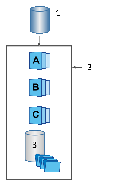

A figura a seguir mostra a relação entre os objetos de snapshot e o volume base.
Objetos Snapshot e volume base
1 Volume base; 2 Objetos de Snapshot no grupo (imagens e capacidade reservada); 3 Capacidade reservada para o grupo de Snapshot.
