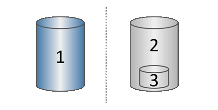

    Visão geral do Snapshot
1 Volume base (capacidade física do disco); 2 Snapshots (capacidade lógica do disco); 3 Capacidade reservada (capacidade física do disco)
  • A capacidade reservada armazena os blocos de dados originais de partes do volume base que foram alteradas após o snapshot ser feito e inclui um índice para rastrear as alterações. Geralmente, o tamanho da capacidade reservada é definido como 40 por cento do volume base. (Se precisar de mais capacidade reservada, você pode aumentar a capacidade reservada.)
