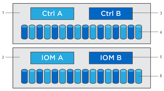

Locais de upgrade do firmware
1 Prateleira do controlador; 2 Prateleira da unidade; 3 Software, firmware do controlador, NVSRAM do controlador, software supervisor; 4 firmware da unidade; 5 firmware do IOM; 6 firmware da unidade
