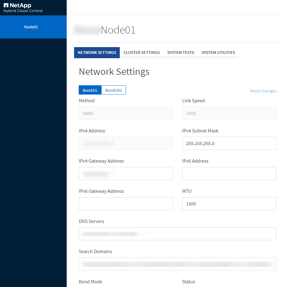

  1. Abra a IU por nó usando um dos seguintes métodos:
    • Introduza o endereço IP de gestão seguido de :442 numa janela do navegador e inicie sessão utilizando um nome de utilizador e uma palavra-passe de administrador.
    • Na IU do elemento, selecione Cluster > nodes e clique no link de endereço IP de gerenciamento do nó que deseja configurar ou modificar. Na janela do navegador que se abre, você pode editar as configurações do nó.
    Página de configurações de rede da IU por nó
