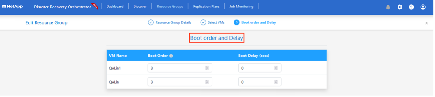

Selecione a Ordem de inicialização e o Atraso de inicialização (segs) para todas as VMs selecionadas. Defina a ordem da sequência de inicialização selecionando cada máquina virtual e definindo a prioridade para ela. O valor padrão para todas as máquinas virtuais é 3. As opções são as seguintes:
A primeira máquina virtual a ligar
Padrão
A última máquina virtual a ser ligada
Clique em Criar grupo de recursos.

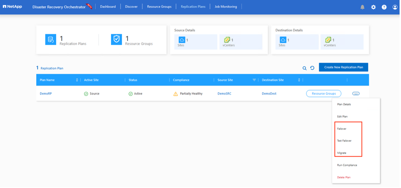

Clique em Criar Plano de Replicação. Após a criação do plano de replicação, você pode exercer as opções de failover, failover de teste ou migrar, dependendo de suas necessidades.

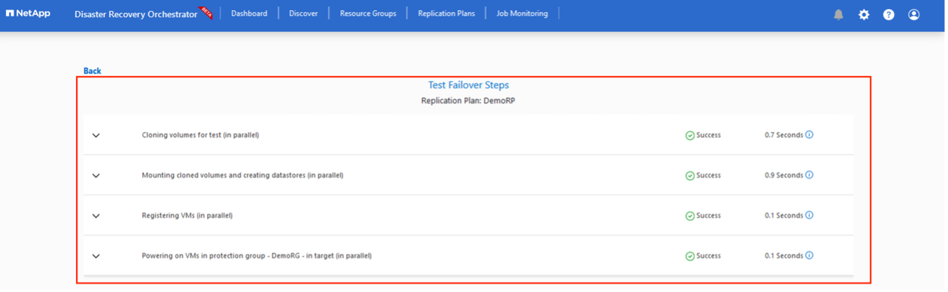

Durante as opções de failover e failover de teste, o snapshot mais recente é usado, ou um snapshot específico pode ser selecionado de um snapshot de momento específico. A opção de ponto no tempo pode ser muito benéfica se você estiver enfrentando um evento de corrupção como um ransomware, em que as réplicas mais recentes já estão comprometidas ou criptografadas. O DRO mostra todos os pontos de tempo disponíveis.
Para acionar o failover ou testar o failover com a configuração especificada no plano de replicação, você pode clicar em Failover ou Testar failover. Você pode monitorar o plano de replicação no menu de tarefas.
Após o failover ser acionado, os itens recuperados podem ser vistos no site secundário AVS SDDC vCenter (VMs, redes e armazenamentos de dados). Por padrão, as VMs são recuperadas para a pasta Carga de trabalho.

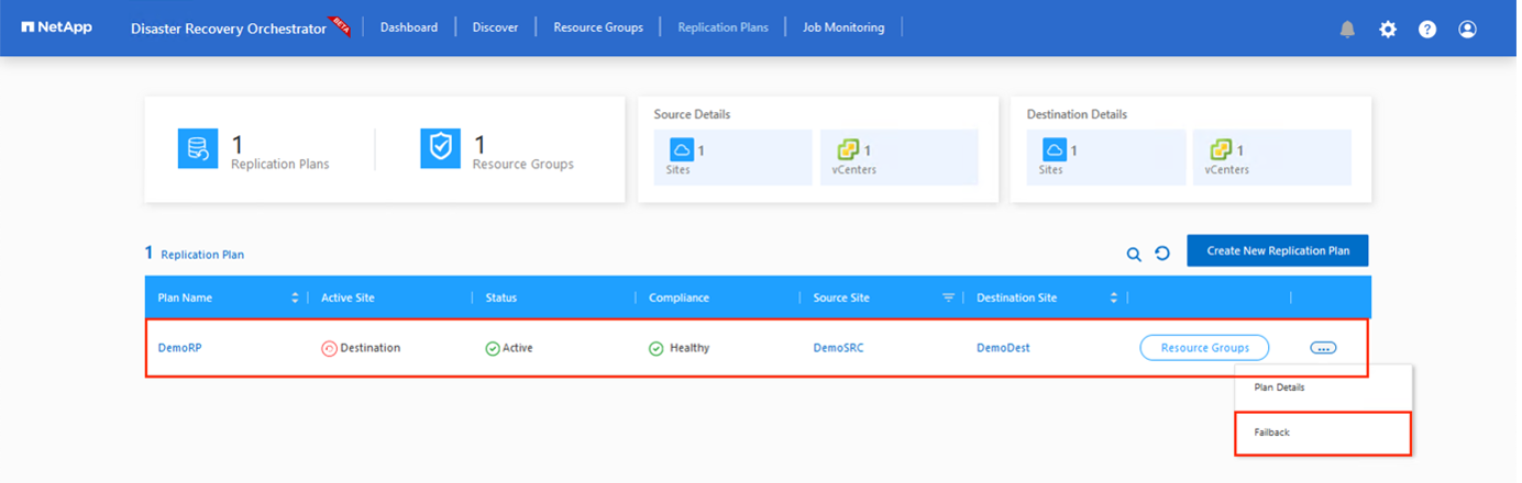

O failback pode ser acionado no nível do plano de replicação. Em caso de falha de teste, a opção de desmontagem pode ser usada para reverter as alterações e remover o volume recém-criado. Failbacks relacionados a failover são um processo de duas etapas. Selecione o plano de replicação e selecione Sincronização reversa de dados.
Após a conclusão desta etapa, acione o failback para retornar ao site AVS principal.
No portal do Azure, podemos ver que a integridade da replicação foi interrompida para os volumes apropriados que foram mapeados para o AVS SDDC do site secundário como volumes de leitura/gravação. Durante o failover de teste, o DRO não mapeia o volume de destino ou de réplica. Em vez disso, ele cria um novo volume do instantâneo de replicação entre regiões necessário e expõe o volume como um armazenamento de dados, o que consome capacidade física adicional do pool de capacidade e garante que o volume de origem não seja modificado. Notavelmente, os trabalhos de replicação podem continuar durante testes de DR ou fluxos de trabalho de triagem. Além disso, esse processo garante que a recuperação possa ser limpa sem o risco de a réplica ser destruída caso ocorram erros ou dados corrompidos sejam recuperados.
