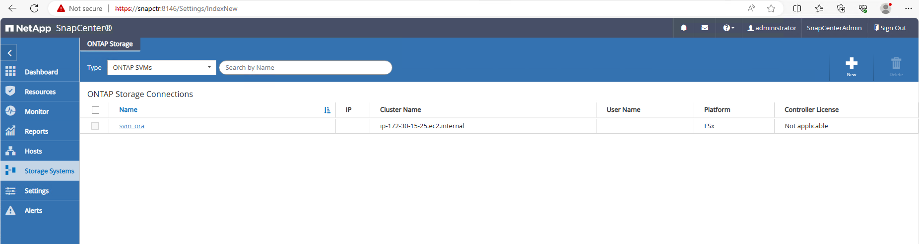

  2. Adicionar cluster de armazenamento FSx a Storage Systems no SnapCenter com IP de gerenciamento de cluster FSx e credencial fsxadmin.
    Captura de tela mostrando esta etapa na GUI.

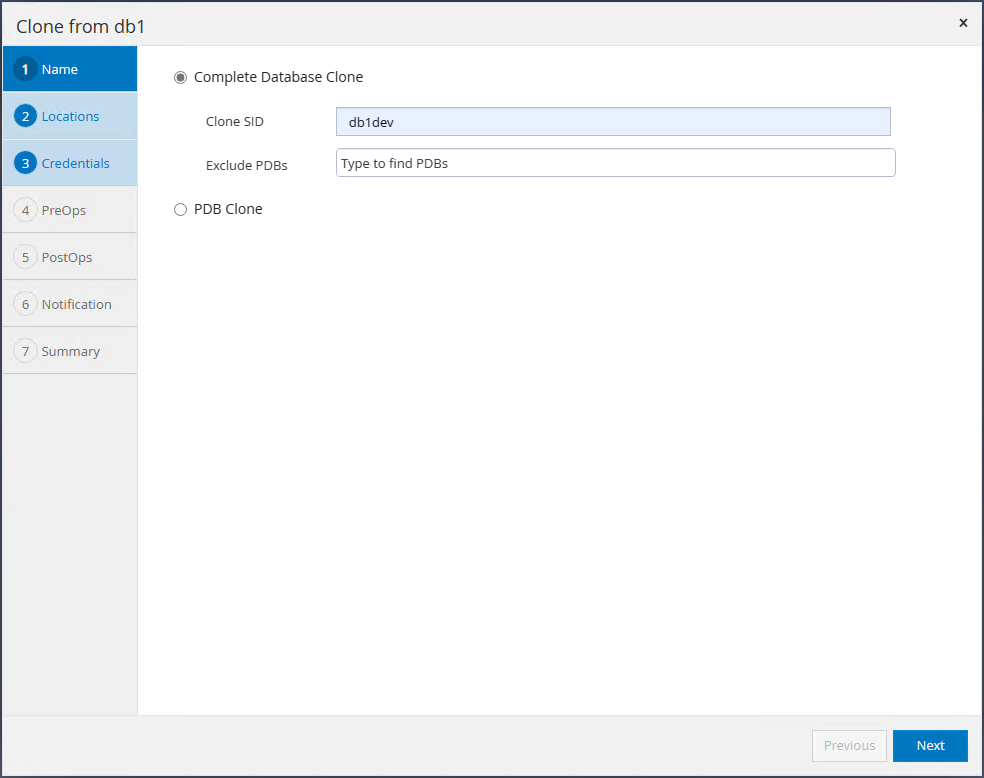

  4. Adicionar instância de banco de dados EC2 em espera e clonar instância de banco de dados EC2 para Hosts .
    Observação A instância do EC2 DB clone deve ter pilhas de software Oracle semelhantes instaladas e configuradas. Em nosso caso de teste, a infraestrutura de grade e o Oracle 19C foram instalados e configurados, mas nenhum banco de dados foi criado.

  8. Selecione Complete Database Clone e nomeie o SID da instância do clone.
