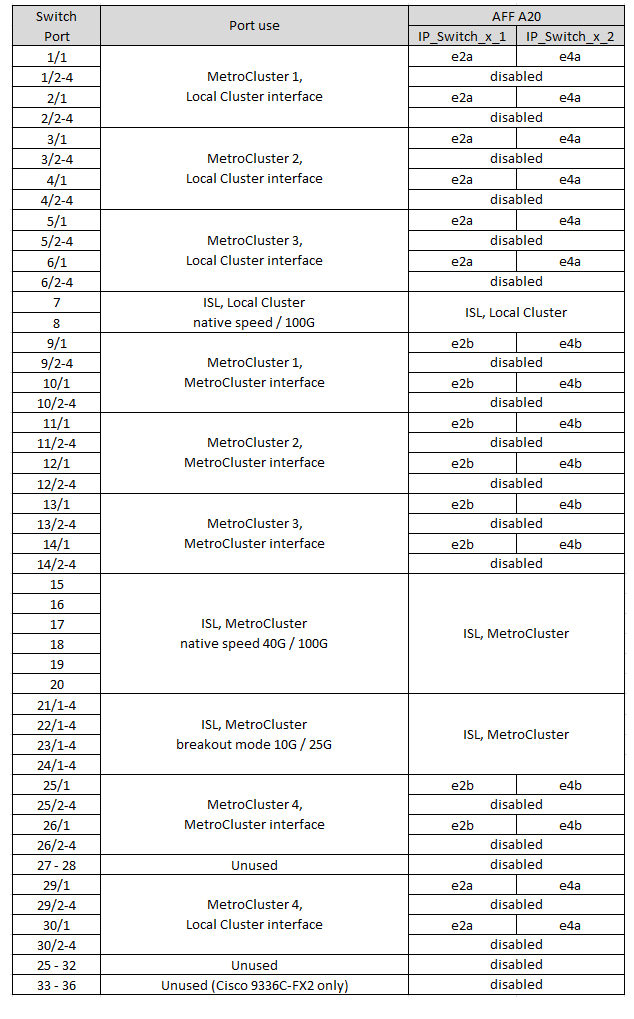

Atribuições de porta da plataforma Cisco 3232C ou Cisco 9336C-FX2 (grupo 2)
Revise as atribuições de portas da plataforma para enviar um sistema AFF A20 para um switch Cisco 3232C ou 9336C-FX2:
Mostra atribuições de porta da plataforma Cisco 3232C ou Cisco 9336C-FX2

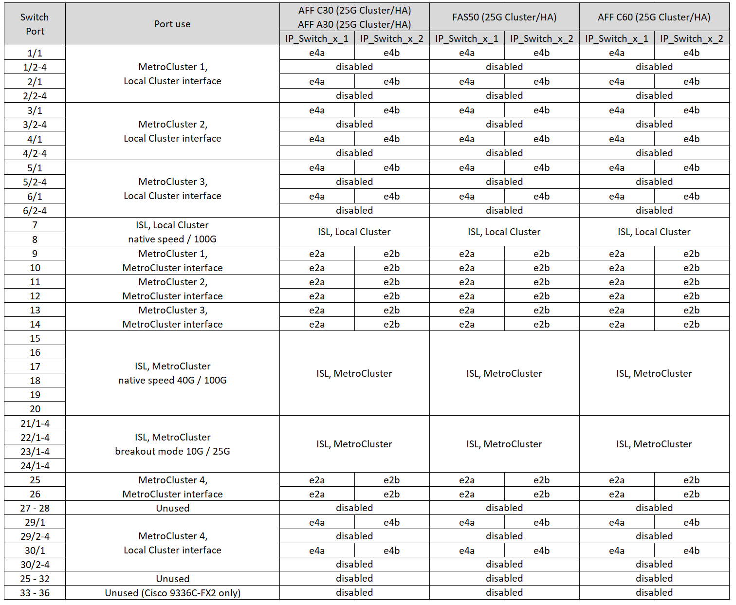

Atribuições de porta de plataforma Cisco 3232C ou Cisco 9336C-FX2 (grupo 3a)
Revise as atribuições de portas da plataforma para enviar um sistema AFF A30, AFF C30, AFF C60 ou FAS50 para um switch Cisco 3232C ou 9336C-FX2 usando uma placa Ethernet 25G de quatro portas.
Observação Essa configuração requer uma placa Ethernet 25G de quatro portas no slot 4 para conetar o cluster local e as interfaces HA.

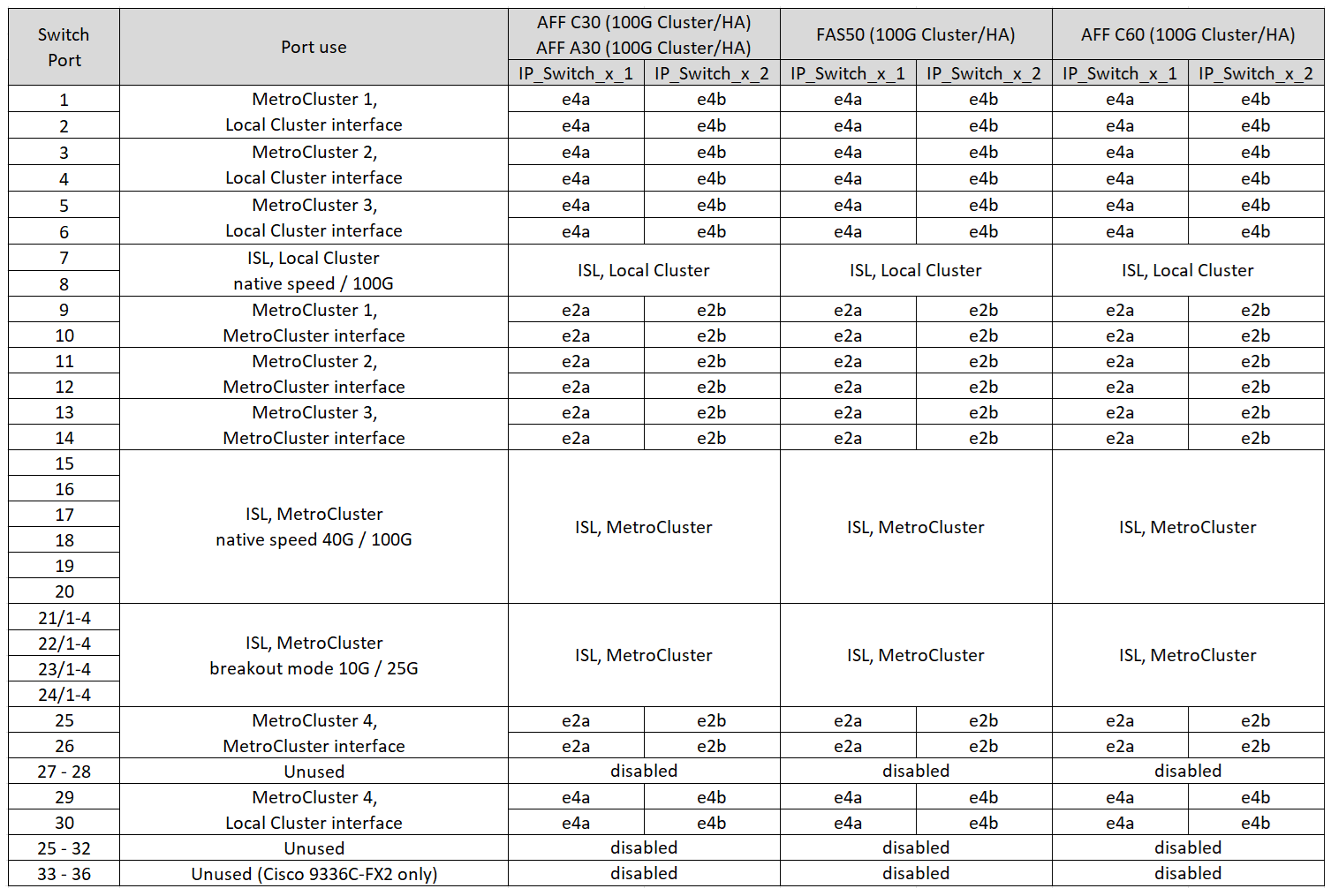

Atribuições de porta de plataforma Cisco 3232C ou Cisco 9336C-FX2 (grupo 3b)
Revise as atribuições de portas da plataforma para enviar um sistema AFF A30, AFF C30, AFF C60 ou FAS50 para um switch Cisco 3232C ou 9336C-FX2 usando uma placa Ethernet 100g de duas portas.
Observação Essa configuração requer uma placa ETHERNET 100g de duas portas no slot 4 para conetar o cluster local e as interfaces HA.

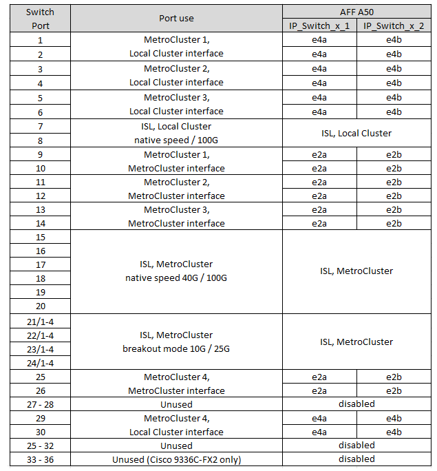

Atribuições de porta da plataforma Cisco 3232C ou Cisco 9336C-FX2 (grupo 6)
Revise as atribuições de portas da plataforma para enviar um sistema AFF A50 para um switch Cisco 3232C ou 9336C-FX2:
