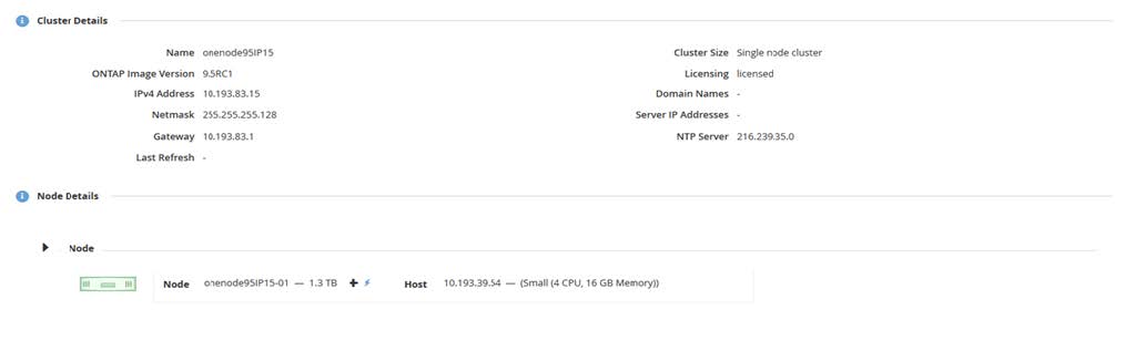

A funcionalidade de adição de armazenamento no ONTAP Deploy é a única maneira de aumentar o armazenamento gerenciado, e a modificação direta da ONTAP Select VM não é suportada. A figura a seguir mostra o ícone “+” que inicia o assistente de adição de armazenamento.

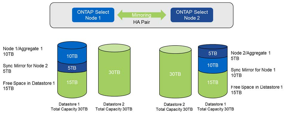

A configuração inicial é feita com dois nós, cada nó com dois datastores contendo 30TB de espaço em cada datastore. ONTAP Deploy cria um cluster de dois nós, com cada nó consumindo 10TB de espaço do datastore 1. ONTAP Deploy configura cada nó com 5TB de espaço ativo por nó.
A figura a seguir mostra os resultados de uma única operação de adição de storage para o nó 1. ONTAP Select ainda utiliza a mesma quantidade de storage (15TB) em cada nó. No entanto, o nó 1 possui mais storage ativo (10TB) do que o nó 2 (5TB). Ambos os nós estão totalmente protegidos, pois cada nó hospeda uma cópia dos dados do outro nó. Há espaço livre no armazenamento de dados 1, e o armazenamento de dados 2 permanece completamente livre.
