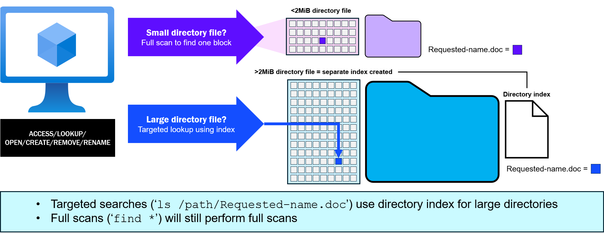

Fluxograma mostrando uma operação de nome do cliente em um arquivo de diretório com menos de 2 MiB
Não é necessário configurar nenhuma opção de administrador para habilitar a indexação de diretórios; ela já está habilitada por padrão. Um diretório se torna elegível para um índice persistente somente após o arquivo de diretório exceder o limite de aproximadamente 2 MiB. Após essa condição ser atendida, a construção do índice pode ser iniciada pela operação que aumenta o diretório além do limite, por um scanner de indexação ou por uma operação de nome do front-end qualificada, como LOOKUP, ACCESS, uma abertura ou criação baseada em caminho, renomeação ou remoção. Esses gatilhos do scanner e do front-end não substituem o limite de tamanho nem criam índices persistentes para diretórios menores. O ponto de aproximadamente 2 MiB altera a forma como as pesquisas direcionadas são atendidas. Não se trata de um limite de latência baseado no tamanho do diretório. A forma como diretórios em crescimento aparecem no comportamento do cliente e do nó é descrita em "Impacto no desempenho".
