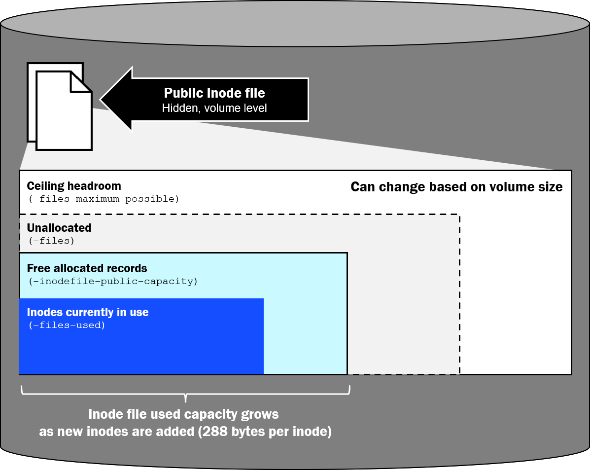

No ONTAP, o WAFL armazena esses registros em um arquivo de inode oculto em nível de volume em cada constituinte FlexVol ou FlexGroup. Os inodes públicos contam para a configuração do volume files, comumente chamada de maxfiles. A criação de um objeto público aumenta o uso de inodes públicos; os inodes privados não. A capacidade e o crescimento do arquivo de inode são descritos em "Impacto na capacidade".
A figura a seguir mostra como o arquivo inode público se relaciona com files-used, inodefile-public-capacity, o files teto e a capacidade consumida no volume.
Diagrama do arquivo inode do volume ONTAP mostrando files-used aninhado em inodefile-public-capacity
