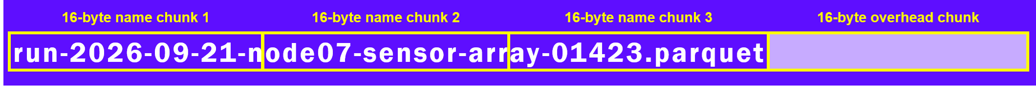

Exemplo de como os blocos de nome seriam alocados em um nome de 48 bytes:
Diagrama de um nome de arquivo de 48 bytes armazenado como três blocos de nome de 16 bytes mais um bloco de sobrecarga Unicode de formato curto de 16 bytes

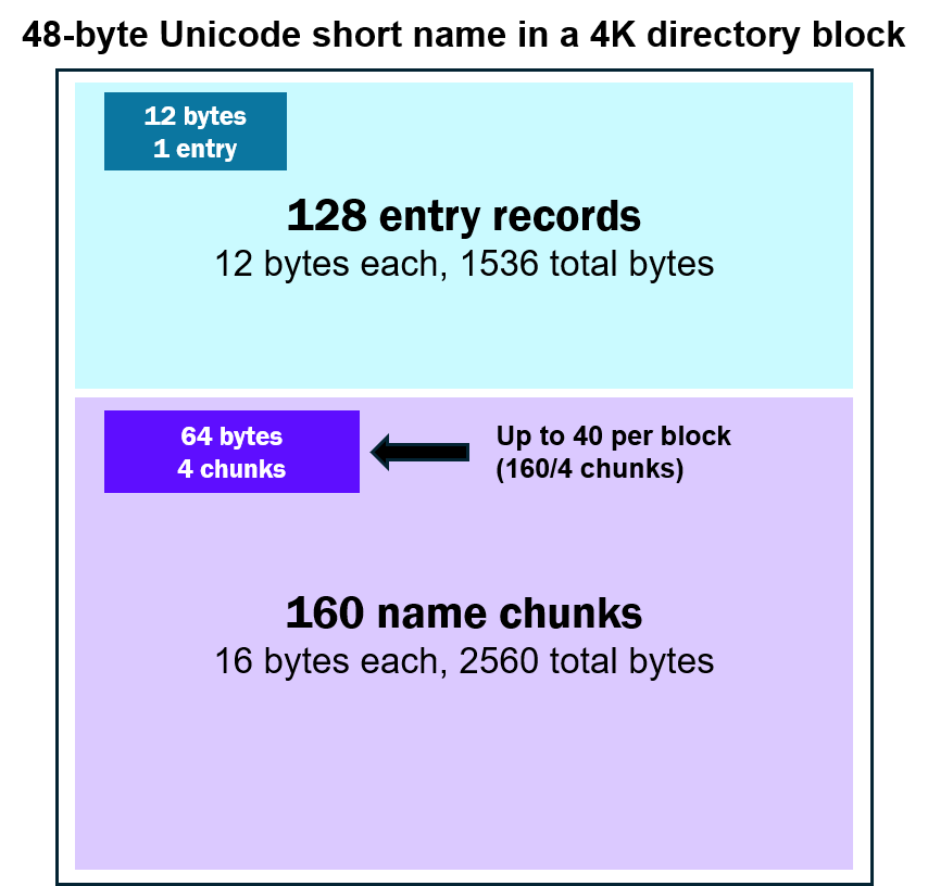

Cada bloco de diretório de 4 KiB é dividido da mesma maneira:
  • Até 128 registros de entrada de 12 bytes cada (1536 bytes)
  • Um conjunto compartilhado de 160 blocos de nomes de 16 bytes cada (2560 bytes)
Juntos, esses dados ocupam um bloco de 4 KiB. Cada nome armazenado precisa de um registro de entrada e um ou mais fragmentos de nome, e o conjunto que se esgotar primeiro, os 128 registros de entrada ou os 160 fragmentos de nome, determina quantos nomes esse bloco pode armazenar. Com nomes ASCII, os fragmentos de nome são os que se esgotam primeiro. Como resultado, nem maxdir-size / filename-length nem uma proporção fixa de arquivos por megabyte são exatas.
No gráfico abaixo, vemos o nome de 48 bytes do exemplo anterior. Esse nome ocupa um único registro de entrada de 12 bytes mais os quatro blocos de nome de 16 bytes (64 bytes) mostrados anteriormente.
Diagrama de um bloco de diretório de 4 KiB mostrando o nome curto Unicode de 48 bytes usando um registro de entrada de 12 bytes e quatro fragmentos de nome de 16 bytes
O pool de 160 chunks ficará sem espaço no bloco antes que os registros de entrada sejam consumidos. 160 chunks no total / 4 chunks resulta em 40 desses nomes por bloco. Como alternativa, 88 dos 128 registros de entrada não são usados. Um nome comum mais curto precisaria de apenas três chunks, então o mesmo bloco de diretório de 4 KiB pode armazenar cerca de 53 desses nomes. Isso ilustra como o tamanho de um nome pode impactar diretamente o número de nomes permitidos em um único diretório.
