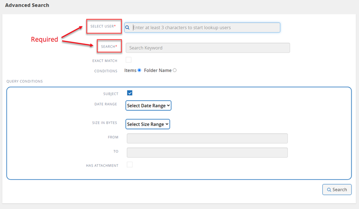

  3. Insira as informações nos campos obrigatórios com um asterisco (*). Campos opcionais: Condições e condições de consulta. A imagem mostra executar opções de pesquisa com dois itens necessários
    • Selecionar usuário: Digite pelo menos três letras no nome do usuário para encontrar o usuário que deseja selecionar.
    • Pesquisa: Digite pelo menos três carateres em uma palavra-chave. Se você quiser pesquisar uma frase, coloque as palavras na frase dentro de citações (exemplo: "Olá mundo"). Se as palavras podem ser pesquisadas separadamente, aspas não são necessárias.
    • * Correspondência exata*: Selecione se você deseja pesquisar apenas as palavras-chave exatas.
    • Condições:
      • Itens: Selecione itens para pesquisar todos os itens na caixa de correio.
      • Nome da pasta: Selecione o nome da pasta para procurar itens em uma pasta específica na caixa de correio. Digite o nome da pasta na caixa de texto fornecida.
    • Intervalo de datas: No menu suspenso intervalo de datas, selecione últimos 7 dias ou intervalo personalizado para inserir a data de início e fim da pesquisa.
    • Tamanho em bytes: No menu suspenso tamanho em bytes, selecione maior que (>) ou menor que (>). Em seguida, insira o tamanho em bytes.
    • De: Insira o endereço de e-mail do remetente.
    • Para: Insira o endereço de e-mail do destinatário.
    • Assunto: Selecione para pesquisar apenas por assunto.
    • Tem anexo: Selecione se o item de e-mail ou itens têm anexos.
