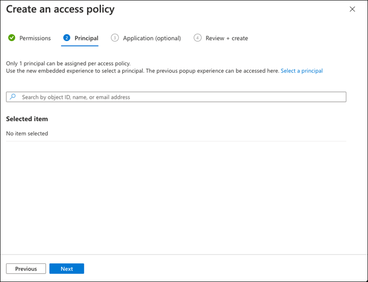

  9. Selecione Avançar para selecionar o aplicativo registrado Principal do Azure que você criou em Registro de aplicativo do Azure. Selecione Avançar.
    Observação Somente um principal pode ser atribuído por política.
