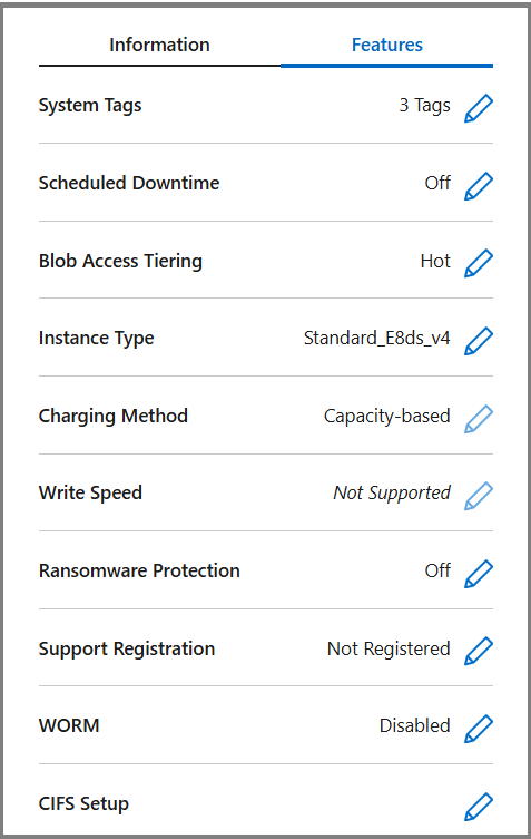

  2. Na guia Visão geral, selecione o painel Recursos e, em seguida, selecione o ícone de lápis ao lado de Proteção contra ransomware.
    Uma captura de tela que mostra a configuração de Proteção contra Ransomware no painel Recursos disponível no canto superior direito da página Visão geral ao visualizar um sistema.
