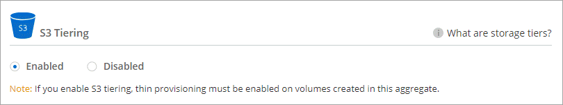

Certifique-se de que a hierarquização esteja habilitada em agregados
A hierarquização de dados deve ser habilitada em um agregado para habilitar a hierarquização de dados em um volume. Você deve estar ciente dos requisitos para novos volumes e para volumes existentes.
  • Novos volumes
    Se você estiver habilitando a hierarquização de dados em um novo volume, não precisará se preocupar em habilitar a hierarquização de dados em um agregado. O Console cria o volume em um agregado existente que tenha a hierarquização habilitada ou cria um novo agregado para o volume se ainda não existir um agregado habilitado para hierarquização de dados.
  • Volumes existentes
    Para habilitar a hierarquização de dados em um volume existente, certifique-se de que ela esteja habilitada no agregado subjacente. Se a hierarquização de dados não estiver habilitada no agregado existente, você precisará usar o ONTAP System Manager para anexar um agregado existente ao armazenamento de objetos.

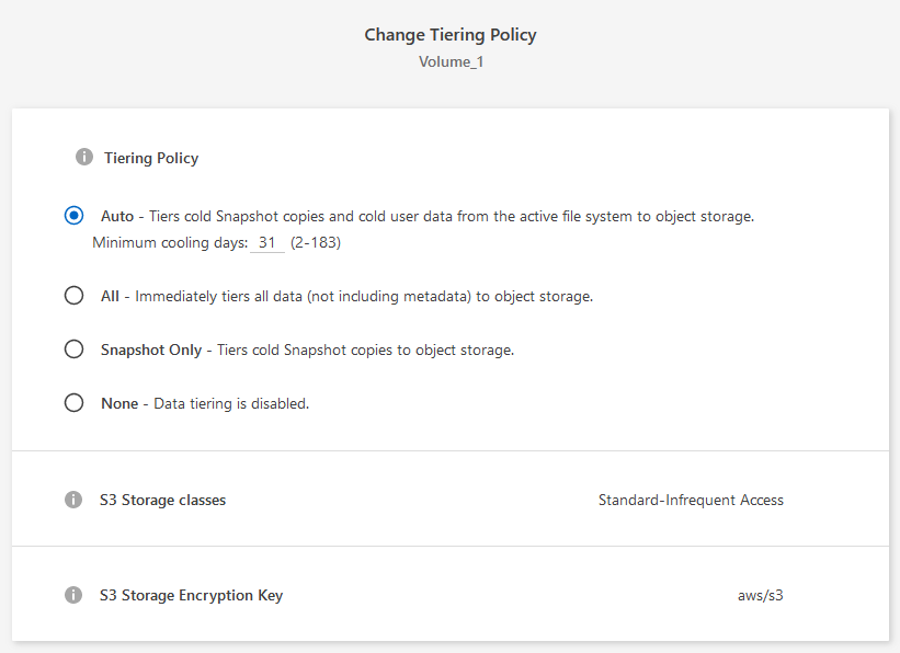

  1. Na aba Volumes no sistema, crie um novo volume ou altere o nível de um volume existente:
    Tarefa Ação
    Criar um novo volume
    Selecione Adicionar novo volume.
    Modificar um volume existente
    Selecione o bloco de volume desejado, selecione Gerenciar volume para acessar o painel lateral direito Gerenciar Volumes e, em seguida, selecione Ações avançadas e Alterar política de disposição em camadas no painel direito.
  2. Selecione uma política de níveis.
    Para uma descrição dessas políticas, consulte"Visão geral da hierarquização de dados" .
    Exemplo
    Captura de tela que mostra as opções disponíveis para alterar a política de camadas de um volume.
    O Console cria um novo agregado para o volume se ainda não existir um agregado habilitado para camadas de dados.

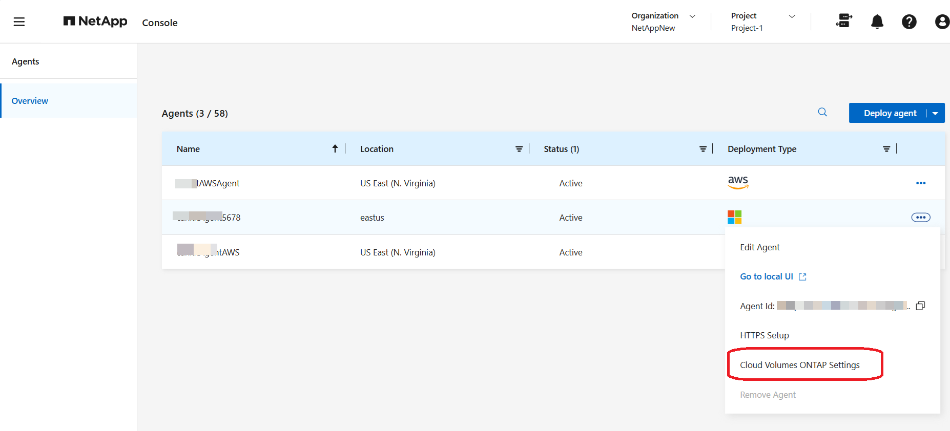

  1. No painel de navegação esquerdo, acesse Administração > Agentes.
  2. Selecione o ícone Um ícone que mostra três pontos horizontais para ações adicionais do agente do Console que gerencia seu sistema Cloud Volumes ONTAP.
  3. Selecione * Configurações do Cloud Volumes ONTAP *.
    Uma captura de tela da opção Configurações do Cloud Volumes ONTAP no ícone Configurações.
