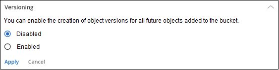

Alterar a configuração de controle de versão
O controle de versão permite que você mantenha várias versões de um objeto em um bucket para que você possa restaurar objetos que foram excluídos ou substituídos acidentalmente. Você pode alterar a configuração de controle de versão para objetos futuros quando eles forem adicionados ao bucket. Alterar a configuração de controle de versão não altera o valor dos objetos existentes.
O controle de versão é desabilitado por padrão em novos buckets, a menos que você tenha habilitado o Bloqueio de Objeto ao criar o bucket. "Saiba mais sobre controle de versão na documentação do Amazon S3" .
Quando ativado, se você quiser interromper o controle de versão temporariamente ou permanentemente, poderá escolher o estado "Suspenso". Não é possível desabilitar o controle de versão depois que ele foi habilitado.

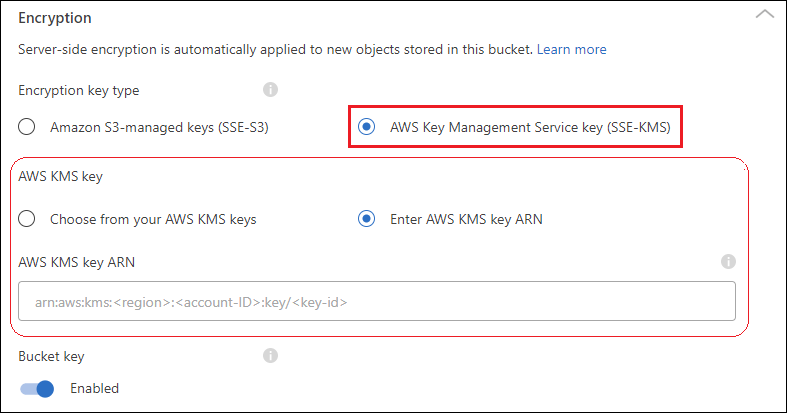

Alterar a configuração de criptografia
A criptografia do lado do servidor permite criptografar dados no destino do Amazon S3. O Amazon S3 criptografa seus dados no nível do objeto à medida que os grava no disco e os descriptografa para você quando você os acessa. Você pode alterar a configuração de criptografia usada para objetos futuros quando eles forem adicionados ao bucket.
A criptografia é habilitada por padrão usando "Chaves gerenciadas pelo Amazon S3 (SSE-S3)" em novos buckets criados pelo NetApp Console. "Saiba mais sobre criptografia do lado do servidor na documentação do Amazon S3" .
Como alternativa, você pode optar por habilitar a criptografia usando a "chave do AWS Key Management Service (SSE-KMS)". A criptografia também é possível usando suas próprias chaves fornecidas pelo cliente (SSE-C), mas essa funcionalidade não está disponível na interface do console. Você deve usar a interface da Amazon.
Se você escolher "Chave do AWS Key Management Service (SSE-KMS)", poderá escolher uma chave do AWS KMS que você já criou ou poderá usar um ARN (Amazon Resource Name) de chave do AWS KMS.
