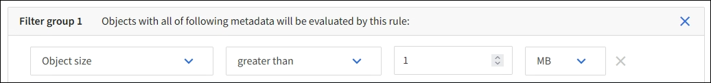

Filtro avançado para tamanho do objeto
Tamanho do objeto superior a 1 MB
