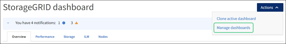

Para gerenciar painéis, selecione Ações > Gerenciar painéis.

Para criar um novo painel clonando o painel ativo, selecione Ações > Clonar painel ativo.
Para editar ou clonar um painel existente, selecione Ações > Gerenciar painéis.
