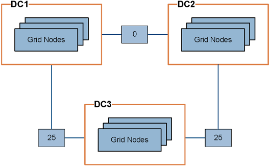

O diagrama mostra uma grade de três sites com custos de enlace configurados entre os sites:
Diagrama conceitual dos custos de enlace entre data centers
  • O serviço Load Balancer nos nós de administração e nos nós de gateway distribui igualmente as conexões dos clientes para todos os nós de armazenamento no mesmo site do data center e para quaisquer sites de data center com um custo de link de 0.
    No exemplo, um nó de gateway no data center site 1 (DC1) distribui igualmente as conexões de clientes para os nós de armazenamento no DC1 e para os nós de armazenamento no DC2. Um nó de gateway no DC3 envia conexões de clientes apenas para os nós de armazenamento no DC3.
  • Ao recuperar um objeto que existe em múltiplas cópias replicadas, StorageGRID recupera a cópia no data center que possui o menor custo de link.
    No exemplo, se um aplicativo cliente no DC2 recuperar um objeto que está armazenado tanto no DC1 quanto no DC3, o objeto será recuperado do DC1, porque o custo do link do DC1 para o DC2 é 0, que é menor que o custo do link do DC3 para o DC2 (25).

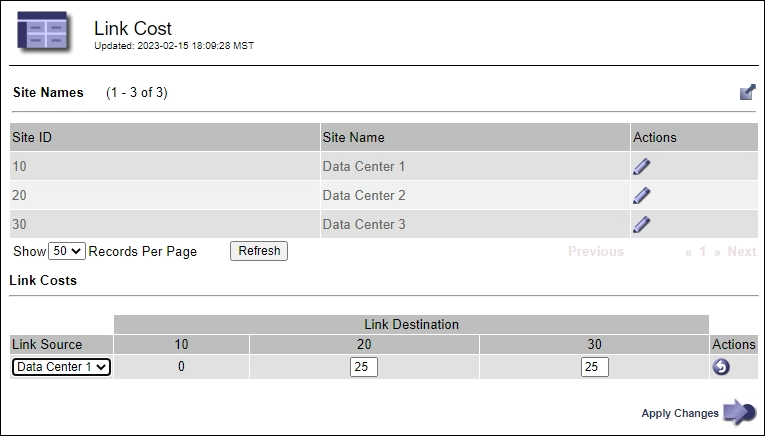

  1. Selecione Support > Other > Link cost.
    Custo do link
  2. Selecione um site em Origem do link e insira um valor de custo entre 0 e 100 em Destino do link.
    Não é possível alterar o custo do link se a origem for a mesma que o destino.
    Para cancelar as alterações, selecione ícone de desfazerReverter.
  3. Selecione Aplicar alterações.
