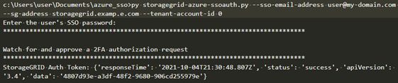

  2. Passe o script Python para o interpretador Python para executar o script.
    O script Python então chamará o script Node.js correspondente para executar as interações de SSO do Entra ID.
  3. Quando solicitado, insira os valores para os seguintes argumentos (ou passe-os usando parâmetros):
    • O endereço de e-mail SSO usado para fazer login no Entra ID
    • O endereço do StorageGRID
    • O ID da conta do locatário, caso você queira acessar a API de gerenciamento de locatários
  4. Quando solicitado, insira a senha e esteja preparado para fornecer uma autorização MFA ao Entra ID, caso seja solicitado.
    Solicitação para inserir senha e autenticação multifator (MFA)
    Observação O script pressupõe que a autenticação multifator (MFA) seja feita usando o Microsoft Authenticator. Pode ser necessário modificar o script para suportar outras formas de MFA (como inserir um código recebido por mensagem de texto).
    O token de autorização do StorageGRID é fornecido na saída. Agora você pode usar o token para outras solicitações, de forma semelhante a como usaria a API se o SSO não estivesse sendo utilizado.
