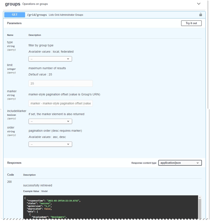

    Ao expandir uma operação da API, você pode visualizar as ações HTTP disponíveis, como GET, PUT, UPDATE e DELETE.
  4. Selecione uma ação HTTP para ver os detalhes da solicitação, incluindo o URL do endpoint, uma lista de parâmetros obrigatórios ou opcionais, um exemplo do corpo da solicitação (quando necessário) e as possíveis respostas.
    Exemplo da Swagger UI
  5. Determine se a solicitação requer parâmetros adicionais, como um ID de grupo ou de usuário. Em seguida, obtenha esses valores. Pode ser necessário fazer uma solicitação de API diferente primeiro para obter as informações de que você precisa.
  6. Determine se você precisa modificar o corpo da solicitação de exemplo. Caso precise, selecione Model para conhecer os requisitos de cada campo.
