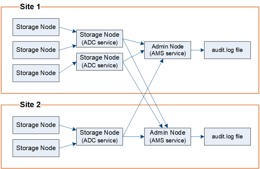

Fluxo de mensagens de auditoria
As mensagens de auditoria são processadas pelos Nós de Administração quando StorageGRID está configurado para Nós de Administração/nós locais ou Nó de Administração e servidor syslog externo e pelos Nós de Armazenamento que possuem um serviço de Controlador de Domínio Administrativo (ADC).
Conforme ilustrado no diagrama de fluxo de mensagens de auditoria, cada nó do StorageGRID envia suas mensagens de auditoria para um dos serviços ADC no data center. O serviço ADC é ativado automaticamente para os três primeiros nós de armazenamento instalados em cada site.
Por sua vez, cada serviço ADC atua como um repetidor e envia seu conjunto de mensagens de auditoria para cada Nó de Administração no StorageGRID, o que fornece a cada Nó de Administração um registro completo da atividade do sistema.
Cada nó de administração armazena mensagens de auditoria em arquivos de log de texto; o arquivo de log ativo é nomeado audit.log.
Diagrama que resume o fluxo de mensagens de auditoria através de retransmissores

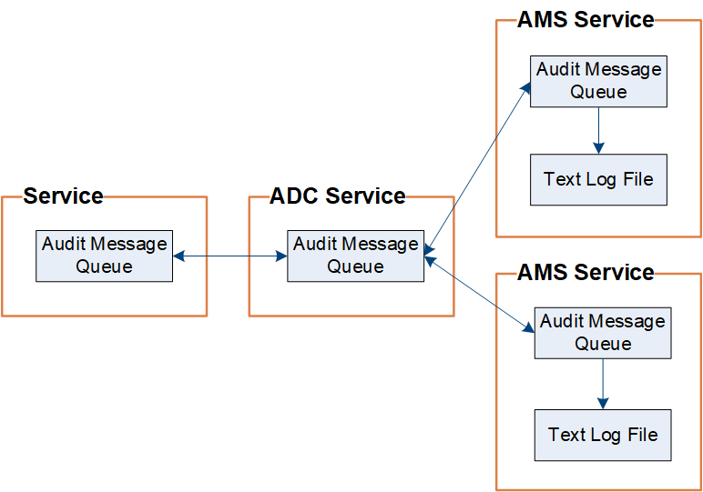

Retenção de mensagens de auditoria
StorageGRID utiliza um processo de copiar e excluir para garantir que nenhuma mensagem de auditoria seja perdida antes de ser gravada no log de auditoria.
Quando um nó gera ou retransmite uma mensagem de auditoria, a mensagem é armazenada em uma fila de mensagens de auditoria no disco do sistema do nó da grade. Uma cópia da mensagem é sempre mantida em uma fila de mensagens de auditoria até que a mensagem seja gravada no arquivo de log de auditoria no diretório do Nó de Administração /var/local/audit/export. Isso ajuda a evitar a perda de uma mensagem de auditoria durante o transporte.
Diagrama que resume o recebimento de mensagens de auditoria no AMS
