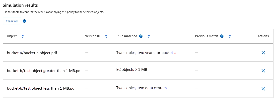

Neste exemplo, a Example ILM policy está sendo simulada em relação aos objetos ingeridos em dois buckets. A política inclui três regras, conforme descrito a seguir:
  • A primeira regra, Duas cópias, dois anos para bucket-a, aplica-se apenas aos objetos em bucket-a.
  • A segunda regra, Objetos EC > 1 MB, aplica-se a todos os buckets, mas filtra objetos maiores que 1 MB.
  • A terceira regra, Duas cópias, dois data centers, é a regra padrão. Ela não inclui nenhum filtro e não usa o Noncurrent reference time.
Após simular a política, confirme que cada objeto foi correspondido pela regra correta.
Simular resultados de políticas
Neste exemplo:
  • bucket-a/bucket-a object.pdf`correspondeu corretamente à primeira regra, que filtra objetos em `bucket-a.
  • bucket-b/test object greater than 1 MB.pdf está em bucket-b, portanto não correspondeu à primeira regra. Em vez disso, foi corretamente correspondido pela segunda regra, que filtra objetos maiores que 1 MB.
  • `bucket-b/test object less than 1 MB.pdf`Não correspondeu aos filtros das duas primeiras regras, portanto, será colocado pela regra padrão, que não inclui filtros.

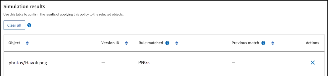

  1. Após adicionar as regras e salvar a política, selecione Simular.
  2. No campo Objeto, insira o bucket S3/chave do objeto para um objeto de teste e selecione Simular.
    Os resultados da simulação são exibidos, mostrando que o Havok.png objeto foi correspondido pela regra PNGs.
    Exemplo 2: reordenando regras ao simular uma política ILM
    No entanto, Havok.png o objetivo era testar a regra dos X-men.

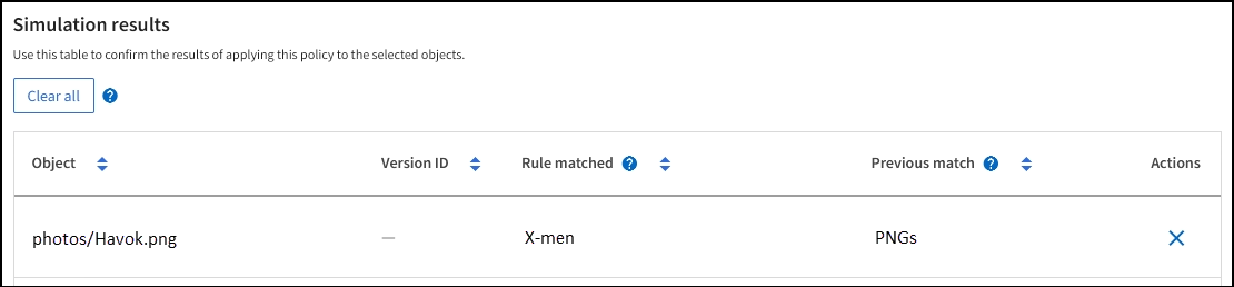

  3. Para resolver o problema, reordene as regras.
    1. Selecione Concluir para fechar a janela Simular Política ILM.
    2. Selecione Editar para editar a política.
    3. Arraste a regra X-men para o topo da lista.
    4. Selecione Salvar.
  4. Selecione Simular.
    Os objetos que você testou anteriormente são reavaliados em relação à política atualizada e os novos resultados da simulação são exibidos. No exemplo, a coluna "Regra correspondente" mostra que o Havok.png objeto agora corresponde à regra de metadados X-men, como esperado. A coluna "Correspondência anterior" mostra que a regra PNGs correspondeu ao objeto na simulação anterior.

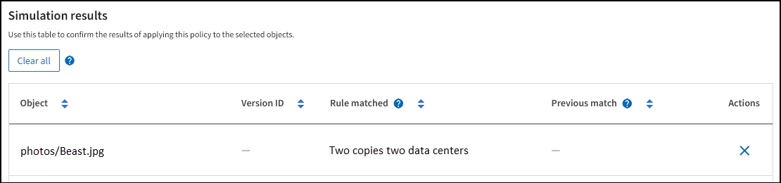

Neste exemplo, a política Demo está sendo simulada. Essa política tem como objetivo encontrar objetos que possuam series=x-men metadados de usuário. No entanto, resultados inesperados ocorreram ao simular essa política no objeto Beast.jpg. Em vez de corresponder à regra de metadados X-men, o objeto correspondeu à regra padrão, duas cópias dois data centers.
Exemplo 3: corrigindo uma regra ao simular uma política ILM
Quando um objeto de teste não corresponde à regra esperada na política, você deve examinar cada regra na política e corrigir quaisquer erros.
