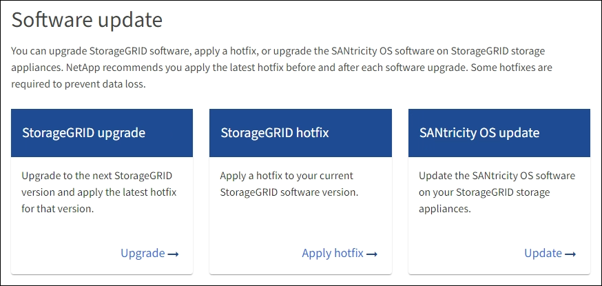

  2. Selecione Manutenção > Sistema > Atualização de software.
    A página de atualização de software é exibida.
    Página inicial de atualização de software
  3. Selecione Aplicar hotfix.

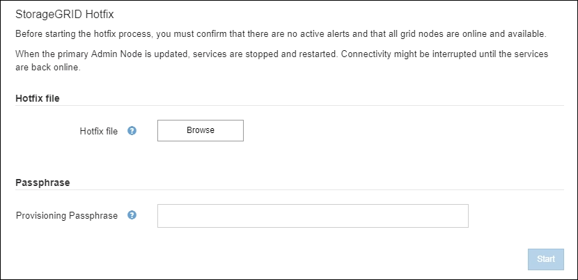

    A página de hotfix do StorageGRID é exibida.
    Hotfix Selecionar arquivo
  4. Selecione o arquivo de hotfix que você baixou do NetApp site de suporte.
    1. Selecione Browse.
    2. Localize e selecione o arquivo.
      hotfix-install-version
    3. Selecione Open.
      O arquivo foi carregado. Quando o carregamento for concluído, o nome do arquivo será exibido no campo Detalhes.
    Observação Não altere o nome do arquivo porque ele faz parte do processo de verificação.
  5. Insira a senha de provisionamento na caixa de texto.
    O botão Iniciar fica habilitado.
  6. Selecione Iniciar.

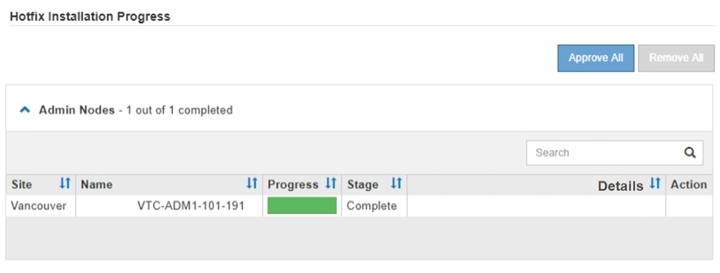

    2. A tabela de progresso da instalação do hotfix é exibida.
      Esta tabela mostra todos os nós da sua grade e o estágio atual da instalação do hotfix para cada nó. Os nós na tabela estão agrupados por tipo (Nós de Administração, Nós de Gateway e Nós de Armazenamento).
    3. A barra de progresso é concluída e, em seguida, o nó de administração principal é exibido como "Concluído".
      Tabela de progresso do hotfix

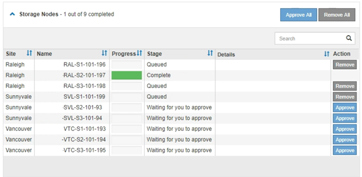

  9. Aprove os nós da grade que estão prontos para serem atualizados. Os nós aprovados do mesmo tipo são atualizados um de cada vez.
    Cuidado Não aprove a hotfix para um nó a menos que você tenha certeza de que o nó está pronto para ser atualizado. Quando a hotfix é aplicada a um nó da grid, alguns serviços nesse nó podem ser reiniciados. Essas operações podem causar interrupções de serviço para clientes que estão se comunicando com o nó.
    • Selecione um ou mais botões Aprovar para adicionar um ou mais nós individuais à fila de hotfix.
    • Selecione o botão Aprovar tudo em cada grupo para adicionar todos os nós do mesmo tipo à fila de hotfix. Se você tiver inserido critérios de pesquisa na caixa Pesquisar, o botão Aprovar tudo será aplicado a todos os nós selecionados pelos critérios de pesquisa.
      Observação O botão Aprovar tudo na parte superior da página aprova todos os nós listados na página, enquanto o botão Aprovar tudo na parte superior de um agrupamento em tabela aprova apenas todos os nós desse grupo. Se a ordem em que os nós são atualizados for importante, aprove os nós ou grupos de nós um de cada vez e aguarde até que a atualização seja concluída em cada nó antes de aprovar o(s) próximo(s) nó(s).
    • Selecione o botão Aprovar tudo de nível superior na parte superior da página para adicionar todos os nós da grid à fila de hotfix.
      Observação Você precisa concluir o hotfix do StorageGRID antes de iniciar outra atualização de software. Se você não conseguir concluir o hotfix, entre em contato com o suporte técnico.
    • Selecione Remover ou Remover tudo para remover um nó ou todos os nós da fila de hotfix.
      Quando o estágio avança além de "Na fila", o botão Remover fica oculto e você não pode mais remover o nó do processo de hotfix.
    Progresso do hotfix com botão de remoção
