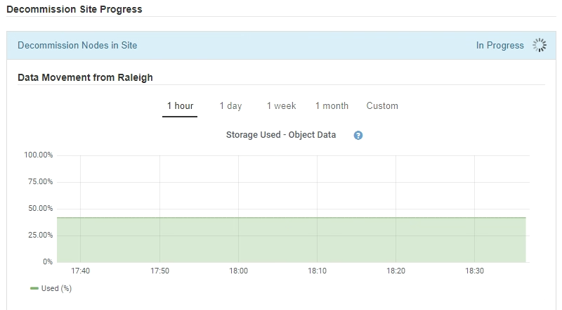

  2. Utilizando o gráfico de Movimentação de Dados, monitore a movimentação de dados de objetos deste site para outros sites.
    A movimentação de dados começou quando você ativou a nova política ILM na Etapa 3 (Revisar política ILM). A movimentação de dados ocorrerá durante todo o procedimento de desativação.
    Desativação do site Etapa 6 Movimentação de dados

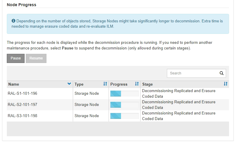

  3. Na seção Progresso do Nó da página, monitore o andamento do procedimento de desativação à medida que os nós são removidos.
    Quando um nó de armazenamento é removido, cada nó passa por uma série de estágios. Embora a maioria desses estágios ocorra rapidamente ou até mesmo imperceptivelmente, você pode precisar aguardar dias ou até semanas para que outros estágios sejam concluídos, dependendo da quantidade de dados que precisa ser movida. Tempo adicional é necessário para gerenciar dados com erasure coding e reavaliar o ILM.
    Desativação do site Etapa 6 Nó de storage
    Se você estiver monitorando o progresso da desativação de um site conectado, consulte esta tabela para entender os estágios de desativação de um Storage Node:
    Estágio Duração estimada
    Pendente
    Um minuto ou menos
    Aguarde pelos locks
    Minutos
    Preparar tarefa
    Um minuto ou menos
    Marcando LDR como desativado
    Minutos
    Desativação de dados replicados e codificados por apagamento
    Horas, dias ou semanas dependendo da quantidade de dados
    Nota: Caso precise realizar outras atividades de manutenção, você pode pausar a desativação do site durante esta etapa.
    Definir estado do LDR
    Minutos
    Limpar filas de auditoria
    De minutos a horas, dependendo do número de mensagens e da latência de rede.
    Completo
    Minutos

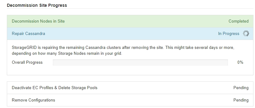

  4. Após todos os nós atingirem o estágio Complete, aguarde a conclusão das operações restantes de desativação do site.
    • Durante a etapa Reparar Cassandra, StorageGRID realiza os reparos necessários nos clusters Cassandra restantes em seu grid. Esses reparos podem levar vários dias ou mais, dependendo de quantos Storage Nodes permanecem em seu grid.
      Desativar site Etapa 6 Reparar Cassandra
    • Durante a etapa Desativar perfis EC e excluir pools de storage, as seguintes alterações do ILM são realizadas:
      • Todos os perfis de codificação de apagamento que faziam referência ao site são desativados.
      • Quaisquer pools de storage que faziam referência ao site foram excluídos.
        Observação O pool de storage All Storage Nodes (StorageGRID 11.6 e versões anteriores) também é removido porque utiliza o site All Sites.
    • Finalmente, durante a etapa Remover Configuração, quaisquer referências restantes ao site e seus nós são removidas do restante do grid.
      Desativar site Etapa 6 Remover configuração
