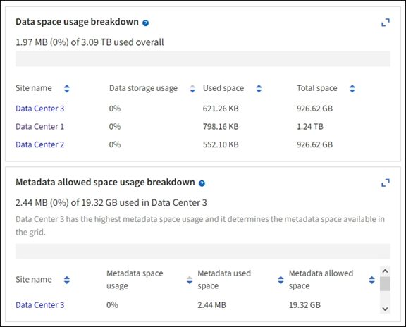

  1. Avalie quanto espaço de storage está disponível para toda a grid e para cada data center.
    1. Selecione Dashboard > Visão geral.
    2. Observe os valores nos cartões de detalhamento do uso do espaço de dados e de detalhamento do uso do espaço permitido para metadados. Cada cartão lista uma porcentagem de uso do storage, a capacidade do espaço utilizado e o espaço total disponível ou permitido por site.
      Observação O resumo não inclui mídias de arquivamento.
    Análise da utilização do espaço de dados e metadados

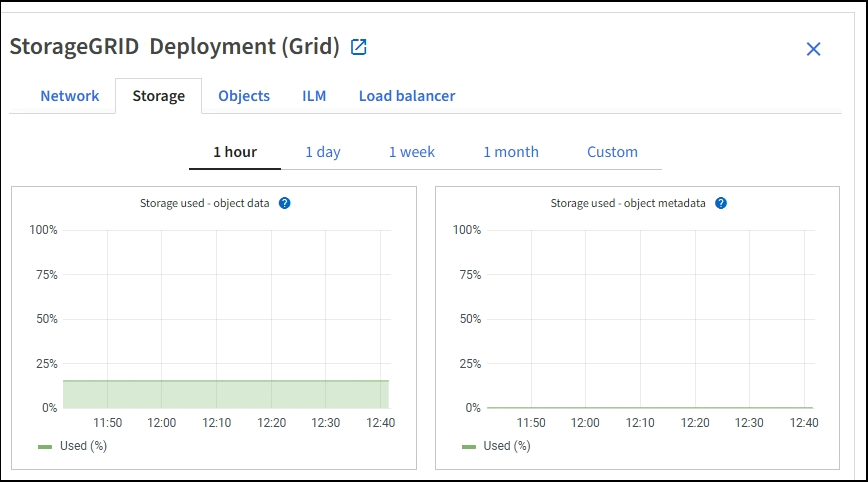

  2. Use a página Nós para obter detalhes adicionais sobre quanto espaço de storage foi usado e quanto espaço de storage ainda está disponível na grid para dados de objeto e metadados de objeto.
    1. Selecione Nós.
    2. Selecione grid > Storage.
      Aba Storage de Implantação de Nós
    3. Posicione o cursor sobre os gráficos Storage used - object data e Storage used - object metadata para ver quanto storage de objetos e quanto storage de metadados de objetos está disponível para toda a grid, e quanto foi usado ao longo do tempo.
