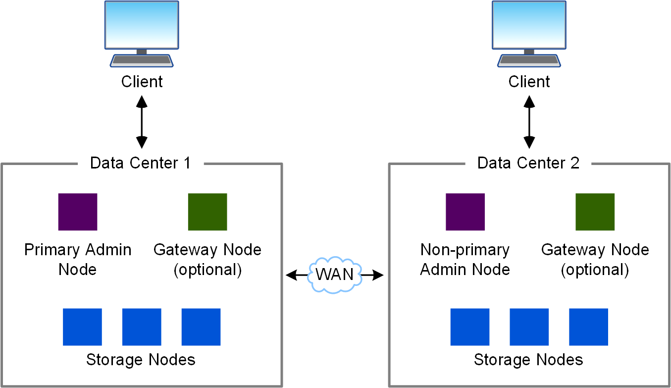

Vários locais
Em uma implantação com vários locais, diferentes tipos e quantidades de recursos StorageGRID podem ser instalados em cada local. Por exemplo, pode ser necessário mais armazenamento em um data center do que em outro.
Os locais de instalação geralmente estão situados em regiões geograficamente distintas, em diferentes áreas de risco, como falhas geológicas ou planícies de inundação. O compartilhamento de dados e a recuperação de desastres são realizados por meio da distribuição automatizada de dados para outros locais.
Vários sites de data center
Vários sites lógicos também podem coexistir dentro de um único data center para permitir o uso de replicação distribuída e codificação de apagamento para aumentar a disponibilidade e a resiliência.

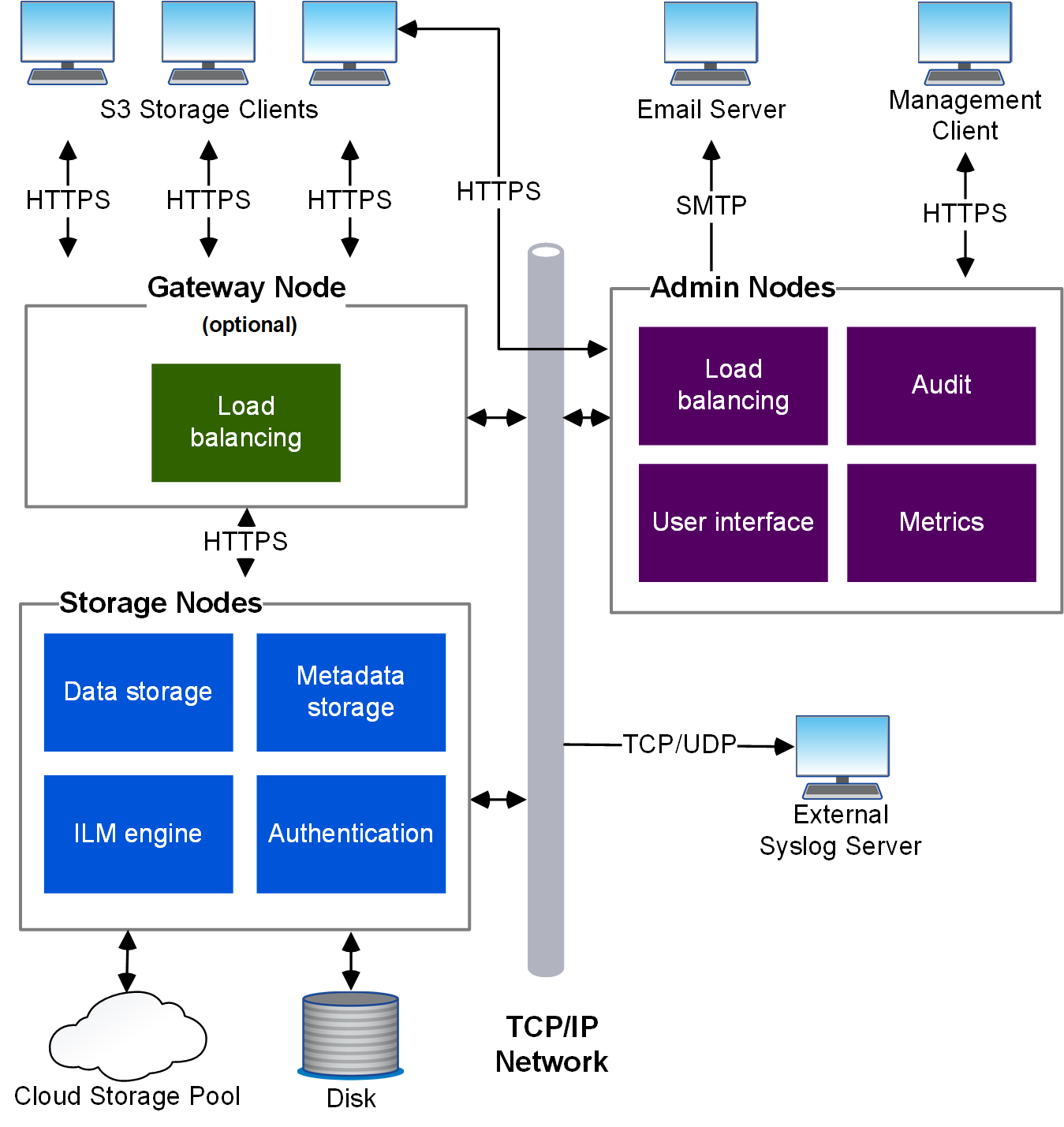

Arquitetura do sistema
Este diagrama mostra como os nós da grade são organizados dentro de um sistema StorageGRID.
diagrama descrito pelo texto circundante
Os clientes S3 armazenam e recuperam objetos no StorageGRID. Outros clientes são usados para enviar notificações por e-mail, acessar a interface de gerenciamento do StorageGRID e, opcionalmente, acessar o compartilhamento de auditoria.
Os clientes S3 podem se conectar a um Gateway Node ou a um Admin Node para usar a interface de balanceamento de carga para os Storage Nodes. Como alternativa, os clientes S3 podem se conectar diretamente aos Storage Nodes usando HTTPS.
Os objetos podem ser armazenados no StorageGRID em nós de armazenamento baseados em software ou baseado em hardware, ou em Cloud Storage Pools, que consistem em buckets S3 externos ou contêineres de armazenamento Blob do Azure.
