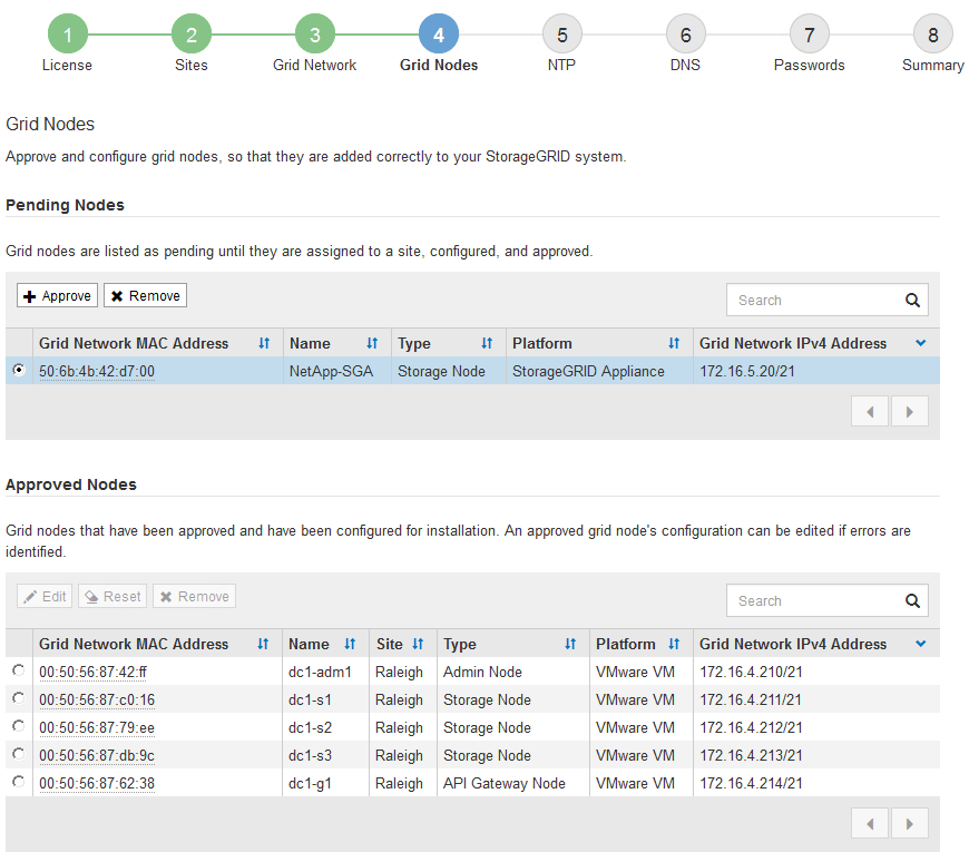

  2. Selecione o botão de opção ao lado do nó pendente que você deseja aprovar.
    Esta imagem é explicada pelo texto que a rodeia.

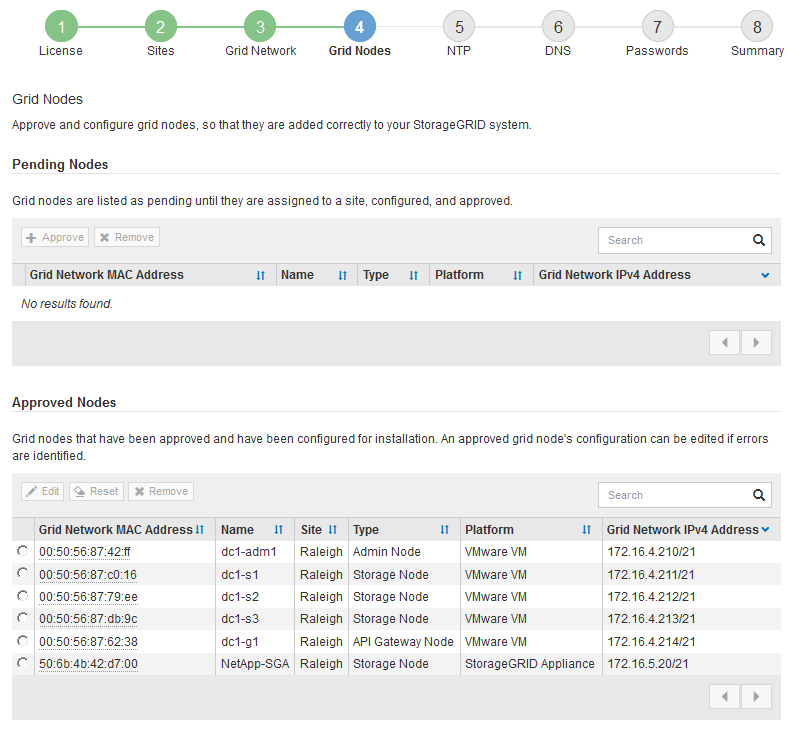

  8. Clique em Salvar.
    A entrada do nó da grade é movida para a lista de nós aprovados.
