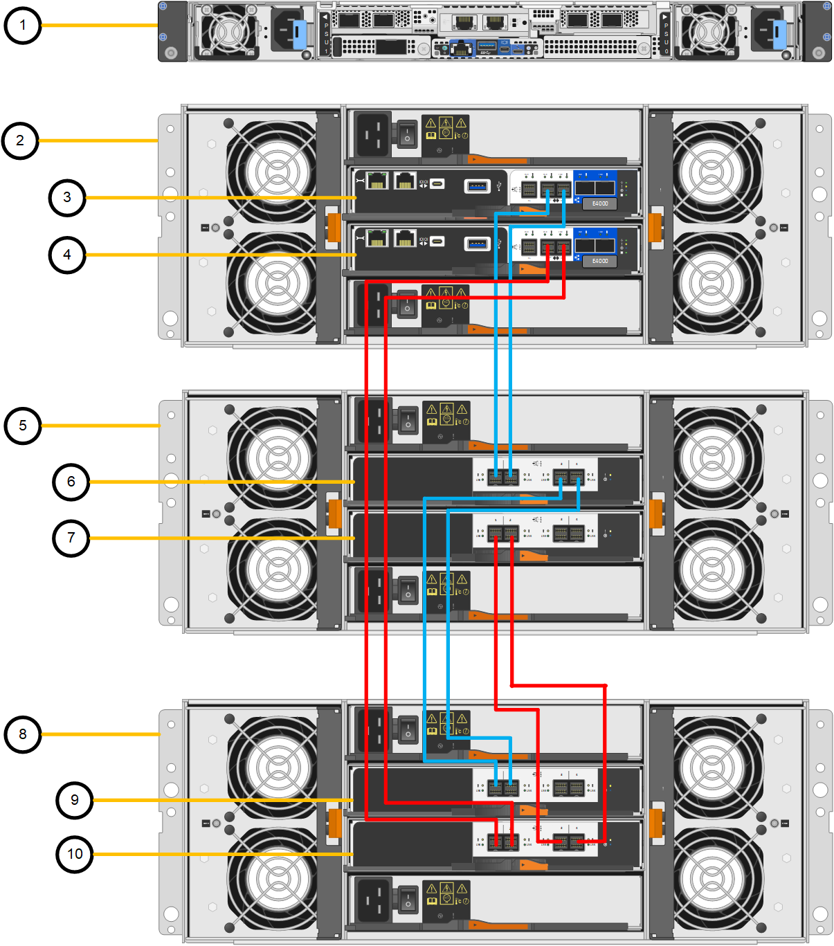

  3. Conete cada compartimento de expansão ao compartimento de controladora E4000, conforme mostrado no diagrama.
    Este desenho mostra duas prateleiras de expansão. Se tiver apenas uma, ligue a IOM A ao controlador A e ligue a IOM B ao controlador B.
    Conexões do compartimento de expansão SG6260
    Legenda Descrição
    1
    SG6200-CN
    2
    Compartimento do controlador de E4000 TB
    3
    Controlador A
    4
    Controlador B
    5
    Compartimento de expansão 1
    6
    IOM A para compartimento de expansão 1
    7
    IOM B para compartimento de expansão 1
    8
    Compartimento de expansão 2
    9
    IOM A para compartimento de expansão 2
    10
    IOM B para compartimento de expansão 2
