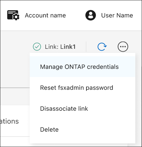

  4. No FSx for ONTAP, selecione o menu de ações do sistema de arquivos para redefinir a senha do fsxadmin e, em seguida, selecione Gerenciar.
  5. Na visão geral do sistema de arquivos, selecione o menu de ações.
    Uma captura de tela do menu de ações na guia Visão geral de um sistema de arquivos.
  6. Selecione Gerenciar credenciais do ONTAP.
  7. Atualize as credenciais primárias ou restritas do ONTAP.
  8. Selecione aplicar.
  6. Selecione Redefinir senha fsxadmin.
  7. Na caixa de diálogo Redefinir senha do fsxadmin, insira uma nova senha do fsxadmin e insira-a novamente para confirmar.
