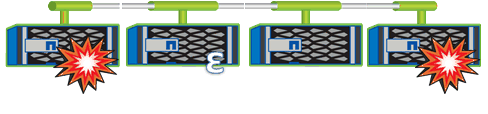

由于在具有偶数个节点的集群中存在平局的可能性,因此一个节点具有称为 epsilon 的额外分数投票权重。如果一个大型集群中两个相等部分之间的连接发生故障,而所有节点运行状况均正常,则具有 epsilon 的那组节点将保持仲裁关系。例如,下图显示了一个四节点群集,其中两个节点发生故障。然而,由于其中一个幸存节点拥有 epsilon,因此即使健康节点的数量不达到简单多数,集群仍保持法定人数。
