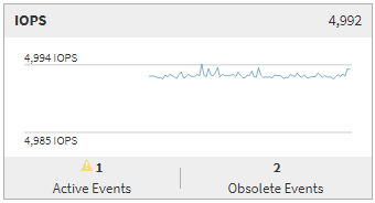

IOPS计数器图表
IOPS 计数器图表提供了前 72 小时内对象 IOPS 健康状况的高级概览。IOPS 表示存储系统的速度,以每秒输入/输出操作数为单位。
*顶部(计数器值):*标题中的数字显示前 72 小时的平均值。
*中间(性能图):*图表底部的数字显示最低 IOPS,图表顶部的数字显示前 72 小时内的最高 IOPS。将光标置于图形趋势线上方可查看特定时间的 IOPS 值。
*底部(事件):*悬停时,弹出窗口显示事件的详细信息。单击图表下方的“活动事件”链接,导航至“事件清单”页面以查看完整的事件详细信息。
