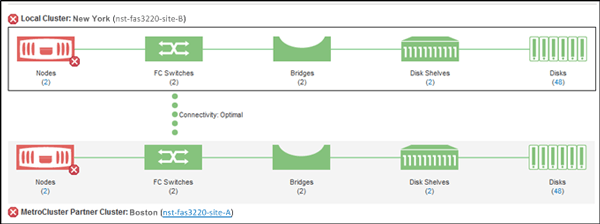

    MetroCluster配置的拓扑显示在相应的集群对象区域中。您可以使用集群/健康详情页面中显示的信息来纠正任何连接问题。例如,如果集群中的节点和交换机之间的连接中断,则会显示以下图标:
节点切换连接图标
如果将指针移到图标上,您可以查看有关所生成事件的详细信息。
如果您发现MetroCluster配置中存在连接问题,则必须登录系统管理器或访问ONTAP CLI 来解决这些问题。
