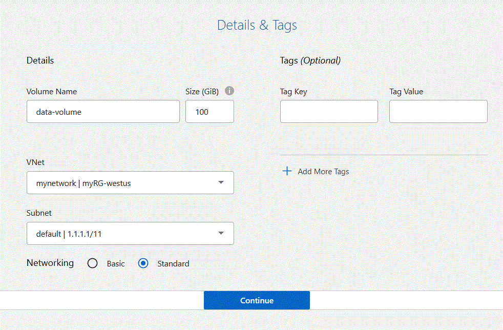

* 详细信息和标记 * :输入卷名称和大小,卷应驻留的 vNet 和子网,并可选择指定卷的标记。

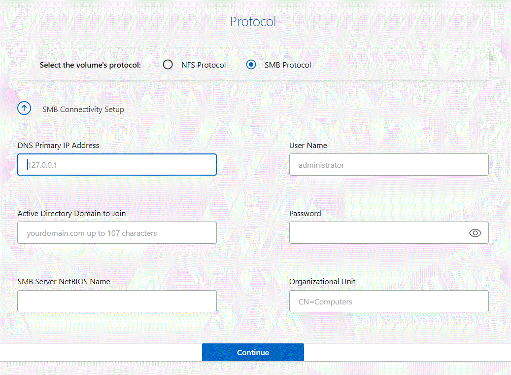

* 协议 * :选择 NFS 或 SMB 协议并输入所需信息。
下面是 NFS 详细信息的示例。
下面是 SMB 的详细信息示例。设置第一个 SMB 卷时,您需要在下一页提供 Active Directory 信息。
