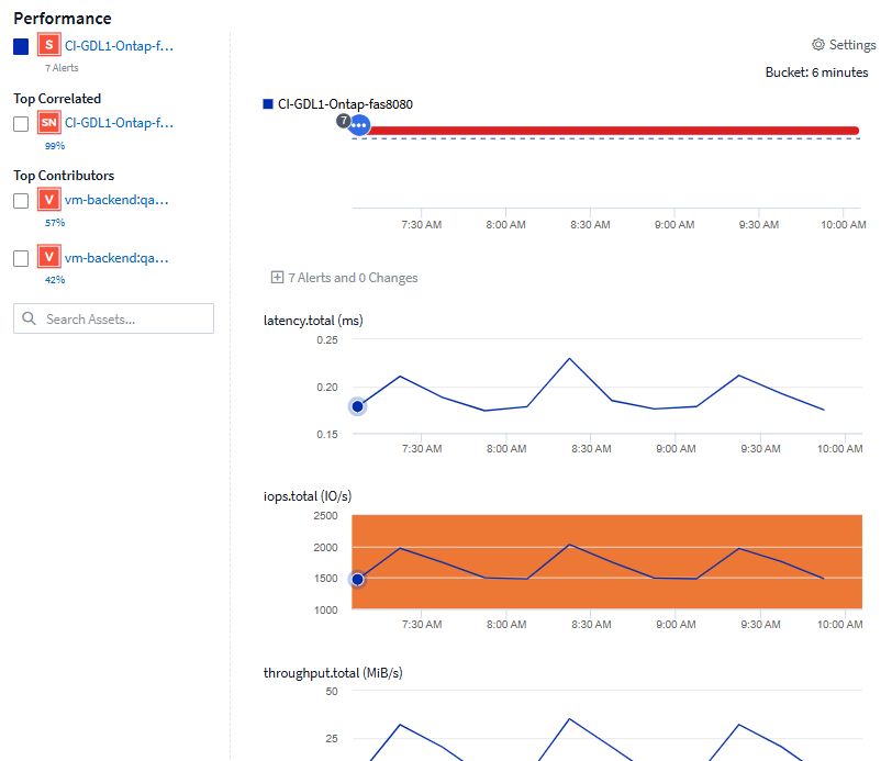

资产页面或滑出面板的性能部分使您能够根据性能图表中选定的时间段以及与其相关的任何资产的任意数量的适用指标来查看基础资产的性能样本。当数据收集器轮询并获取更新的数据时,图表中的数据会自动刷新。
使用性能部分
以下是存储资产页面中“性能”部分的示例:
表演部分
您可以选择要在所选时间段内的性能图表中查看的指标。单击“显示指标”下拉菜单并从列出的指标中进行选择。
资源*部分显示基础资产的名称以及性能图表中代表基础资产的颜色。如果“*最相关”部分不包含您想要在绩效图表中查看的资产,您可以使用“其他资源”部分中的“搜索资产”框来找到该资产并将其添加到绩效图表中。当您添加资源时,它们会出现在“附加资源”部分。

      资产页面显示。默认情况下,性能图表显示资产页面所选时间段的两个指标。例如,对于存储,性能图表默认显示延迟和总 IOPS。资源部分显示资源名称和附加资源部分,使您能够搜索资产。根据资产的不同,您可能还会在“最相关”、“最贡献”、“贪婪”和“降级”部分中看到资产。如果没有与这些部分相关的资产,则不会显示。
  2. 您可以通过单击“设置”齿轮图标并选择要显示的指标来添加指标的性能图表。
    对于每个选定的指标都会显示一个单独的图表。图表显示选定时间段的数据。您可以通过单击资产页面右上角的另一个时间段或放大任何图表来更改时间段。
    单击“设置”取消选择任何图表。该指标的性能图表已从“性能”部分中删除。
