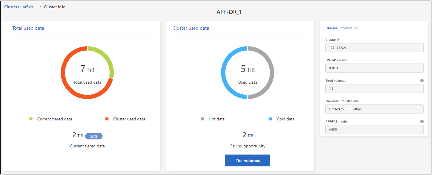

  1. 从左侧导航菜单中,选择*移动性>云分层*。
  2. 在“集群”页面中,选择菜单图标操作图标对于集群并选择*集群信息*。
    从“集群”页面选择“集群信息”按钮的屏幕截图。
  3. 查看有关集群的详细信息。
    以下是一个例子:
    显示集群总使用数据容量、集群已使用容量和集群信息的屏幕截图。

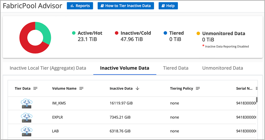

您还可以 "从Active IQ Digital Advisor (也称为Digital Advisor)查看集群的分层信息"如果您熟悉此NetApp产品。从左侧导航窗格中选择“云建议”。
该屏幕截图显示了使用Digital Advisor的FabricPool Advisor 的集群的FabricPool信息。

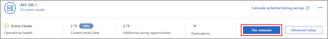

  2. 从“集群”页面中,为集群选择“层卷*”。
    显示如何为集群选择 Tier Volumes 按钮的屏幕截图。

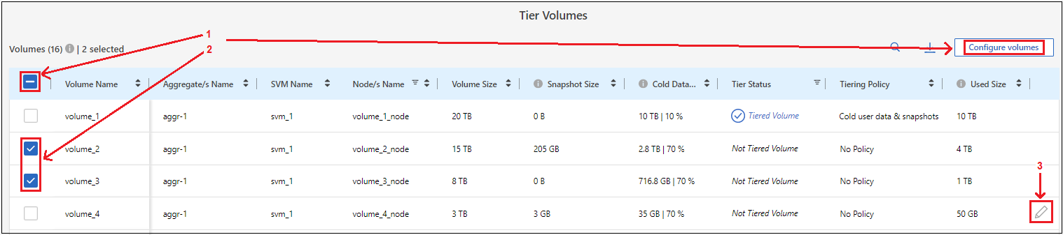

  3. 在“Tier Volumes”页面上,选择要配置分层的卷并启动“Tiering Policy”页面:
    • 要选择所有卷,请选中标题行中的复选框( ) 并选择 配置卷。
    • 要选择多个卷,请选中每个卷对应的复选框( ) 并选择 配置卷。
    • 要选择单个卷,请选择行(或编辑铅笔图标图标)来表示音量。
      屏幕截图显示了如何选择单个卷、多个卷或所有卷以及修改选定卷按钮。

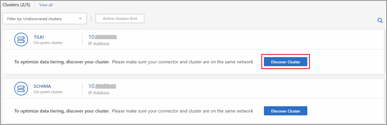

  1. 从 Cloud Tiering 中,选择 Clusters 选项卡。
  2. 要查看任何未发现的集群,请选择“显示未发现的集群”。
    屏幕截图显示了分层仪表板上的“显示未发现的集群”按钮。
    如果您的 NSS 凭据已保存在控制台中,则您帐户中的集群将显示在列表中。
    如果您的 NSS 凭据未保存,系统会首先提示您添加凭据,然后您才能看到未发现的集群。
    该屏幕截图显示了如何发现现有集群以添加到控制台和分层仪表板。
  3. 单击您想要通过控制台管理并实施数据分层的集群的“发现集群”。
