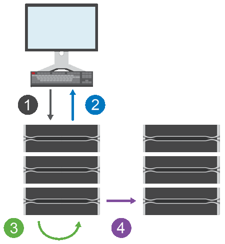

活动异步镜像会话中有四个主要步骤。
异步镜像会话
  1. 写入操作首先发生在主卷的存储阵列上。
  2. 此操作的状态将返回给主机。
  3. 记录并跟踪主卷上的所有更改。
  4. 所有更改都作为后台进程发送到辅助卷的存储阵列。
根据定义的同步间隔重复这些步骤,或者如果没有定义间隔,则可以手动重复这些步骤。
