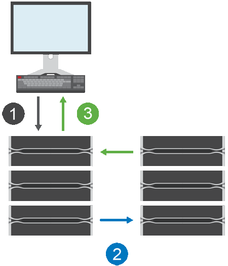

同步镜像配置过程涉及将卷配置成对。创建镜像对(由一个存储阵列上的主卷和另一个存储阵列上的辅助卷组成)后,可以开始同步镜像。同步镜像的步骤如下所示。
同步镜像会话
  1. 主机发出写入请求。
  2. 写入被提交到主卷,传播到远程系统,然后提交到辅助卷。
  3. 主卷的存储阵列在两个写入操作都成功完成后,向主机系统发送 I/O 完成消息。
保留容量用于记录有关来自主机的传入写入请求的信息。
当主卷的当前控制器所有者收到来自主机的写入请求时,控制器首先将有关写入的信息记录到主卷的保留容量中。然后,它将数据写入主卷。接下来,控制器启动远程写入操作,将受影响的数据块复制到远程存储阵列的辅助卷。
由于主机应用程序必须等待在本地存储阵列上以及通过网络在远程存储阵列上进行写入,因此需要在本地存储阵列和远程存储阵列之间建立非常快速的连接,以保持镜像关系,而不会过度降低本地 I/O 性能。
