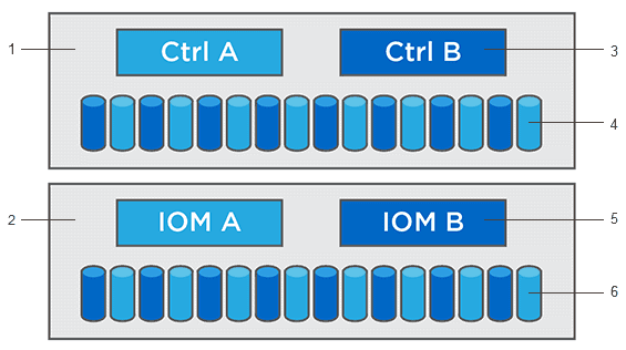

升级固件位置
1 控制器盘架;2 驱动器盘架;3 软件、控制器固件、控制器 NVSRAM、主管软件;4 驱动器固件;5 IOM 固件;6 驱动器固件
