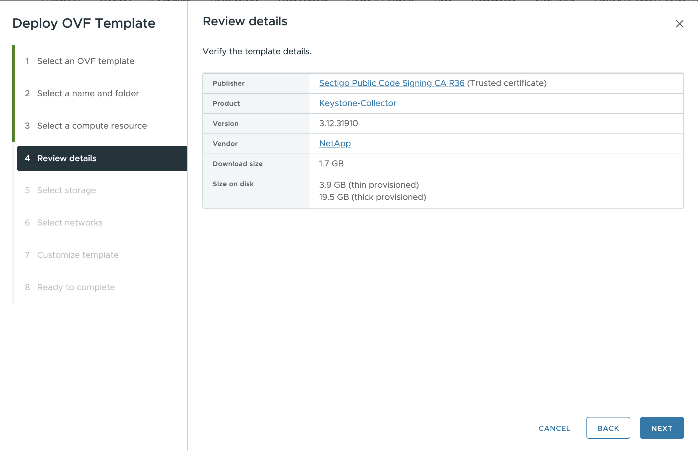

  7. 在步骤 4:检查细节中,验证 OVA 文件的正确性和真实性。
    vCenter 根信任库仅包含 VMware 证书。NetApp使用 Entrust 作为认证机构,这些证书需要添加到 vCenter 信任库中。
    1. 从 Sectigo 下载代码签名 CA 证书 "此处"。
    2. 按照中的步骤进行操作 Resolution 部分: https://kb.vmware.com/s/article/84240。
      备注 对于 vCenter 7.x 及更早版本,您必须将 vCenter 和 ESXi 更新到 8.0 或更高版本。早期版本已不再受支持。
    当Keystone Collector OVA 的完整性和真实性得到验证后,您就可以看到文本了。 (Trusted certificate) 与出版商合作。 显示已验证证书的OVA UI
