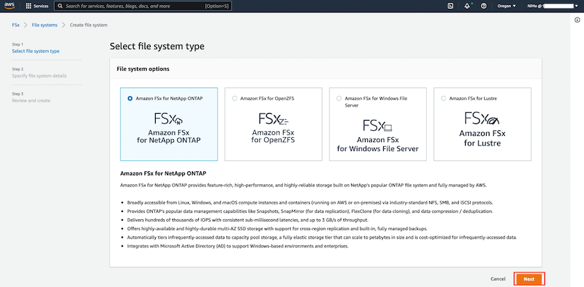

  1. 打开Amazon FSx控制台 `https://console.aws.amazon.com/fsx/`并选择*创建文件系统*来启动*文件系统创建*向导。
  2. 在选择文件系统类型页面上,选择 * Amazon FSx ONTAP*,然后单击 下一步。出现“创建文件系统”页面。

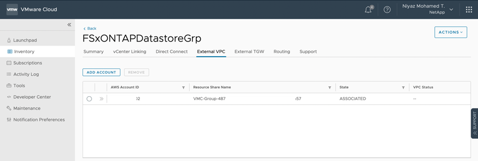

  2. 单击“添加帐户”。
    1. 提供用于配置 FSx ONTAP文件系统的 AWS 账户。
    2. 单击“添加”。
  3. 返回 AWS 控制台,登录同一个 AWS 账户并导航到 资源访问管理器 服务页面。有一个按钮供您接受资源共享。
    该图显示输入/输出对话框或表示书面内容
    备注 作为外部 VPC 流程的一部分,您将通过 AWS 控制台通过资源访问管理器提示新的共享资源。共享资源是由 VMware Transit Connect 管理的 AWS Transit Gateway。
  4. 点击*接受资源共享*。
    该图显示输入/输出对话框或表示书面内容
  5. 回到 VMC 控制台,您现在看到外部 VPC 处于关联状态。这可能需要几分钟才能出现。

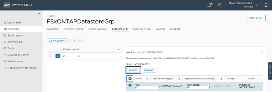

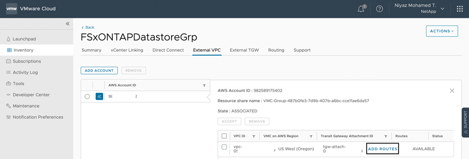

  4. 返回 VMware Cloud Console,导航回 SDDC 组 > 外部 VPC 选项卡。选择用于 FSx 的 AWS 账户 ID,单击 VPC,然后单击 接受。
    该图显示输入/输出对话框或表示书面内容
    该图显示输入/输出对话框或表示书面内容
    备注 此选项可能需要几分钟才会出现。

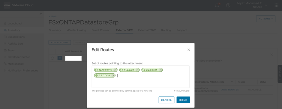

  5. 然后在 外部 VPC 选项卡中的 路由 列中,单击 添加路由 选项并添加所需的路由:
    • Amazon FSx ONTAP浮动 IP 的浮动 IP 范围的路由。
    • 新创建的外部 VPC 地址空间的路由。

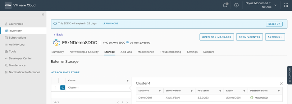

  1. 在 VMC 控制台中,打开 SDDC 的 存储 选项卡。
    该图显示输入/输出对话框或表示书面内容
  2. 单击“附加数据存储”并填写所需的值。
    备注 NFS 服务器地址是 NFS IP 地址,可以在 AWS 控制台中的 FSx > 存储虚拟机选项卡 > 端点下找到。
    该图显示输入/输出对话框或表示书面内容
  3. 单击“ATTACH DATASTORE”将数据存储附加到集群。
    该图显示输入/输出对话框或表示书面内容
  4. 通过访问 vCenter 来验证 NFS 数据存储,如下所示:
